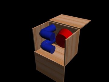

Гость devastator Опубликовано 1 Июля, 2011 в 07:55 Жалоба Поделиться Опубликовано 1 Июля, 2011 в 07:55 Купил предусилитель-распределитель Digilab Organizer BSM-622 _https://www.oktava-mics.net/shop/p-75/digilab_organizer_bsm-622.html Наш советский, недорогой. Судя по всему штучно производящийся по заказу товар. Ждал 2 недели. В паспорте дата производства - на 1 день раньше доставки))) Стало как ни странно очень намного лучше. Еще более ровное и одновременно динамичное звучание, очень четкие ВЧ, улучшение звука заметили даже из соседней комнаты) На НЧ так и осталось, но оно и понятно - там саб с 80 Гц тот же, что и прежде. Из минусов тихий гул в колонках. Даже на тихой музыке его не слышно, но когда звуков нет становится заметно. Может было бы заземление шум бы и исчез, фиг знает. Сабовый динамик НОЭМА теперь обещает в августе-сентябре. Ну обещанного три года ждут, а тут всего то около полугода получится) Это я к тому, почему не пишу пока. Есть один вопрос по ФИ. Сначала думал делать ФИ в виде 2х труб ∅ по 180мм. Трубы считал и даже рисовал в 3D max (в других программах не умею совсем) - там проблема в том, что распорки в корпус не лезут, получается только одна по высоте, между трубами как раз. А высота 57 см (внутренняя), то есть почти по 30 см стенки будет без усиления. Щелевой ФИ запихнуть проще, но прямо он не умещается, надо гнуть. Вот и вопрос - щелевой порт ФИ можно гнуть под прямым углом? По прочитанному в нете получается что можно гнуть как угодно, даже в виде шлангов ФИ продаются. Но вот резкий угол несколько смущает. На практике никто не пробовал такое делать? Ссылка на комментарий Поделиться на другие сайты Поделиться

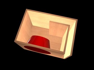

Гость rubenlukin Опубликовано 1 Июля, 2011 в 08:35 Жалоба Поделиться Опубликовано 1 Июля, 2011 в 08:35 К примеру, _https://datagor.ru/practice/loudspeakers/889-sab-ot-flab.html -- частный случай щелевого фазика. Лучше сделать закругления, вполне достаточно уголков, как на первом рисунке. Длина ФИ считается по средней линии. Ссылка на комментарий Поделиться на другие сайты Поделиться
Dimonos Опубликовано 1 Июля, 2011 в 19:04 Жалоба Поделиться Опубликовано 1 Июля, 2011 в 19:04 (изменено) Вот и вопрос - щелевой порт ФИ можно гнуть под прямым углом? По прочитанному в нете получается что можно гнуть как угодно, даже в виде шлангов ФИ продаются. Но вот резкий угол несколько смущает. На практике никто не пробовал такое делать? Ну пробовали, и что? Разве на слух можно измерить какие то завихрения. Лаборатории увы не было. Да и не так уж и важно это было. А вообще лучше ,конечно плавно. Представь, что ты бежишь, быстро , а тут забор, и повернуть надо, на 90 градусов. Как тебе? Лучше , наверное, поворачивать поплавнее... И что тебе мешает сгладить углы, да залепи их чем нибудь. Изменено 2 Июля, 2011 в 12:19 пользователем dimonos Ссылка на комментарий Поделиться на другие сайты Поделиться
alex.co Опубликовано 1 Июля, 2011 в 19:26 Жалоба Поделиться Опубликовано 1 Июля, 2011 в 19:26 А фазики все шумят на чистом тоне.Конечно лучше плавные волновоздушные воды.Может увеличить число фазиков с меньшими диаметрами???? Ссылка на комментарий Поделиться на другие сайты Поделиться
Гость devastator Опубликовано 2 Июля, 2011 в 12:02 Жалоба Поделиться Опубликовано 2 Июля, 2011 в 12:02 Спасибо снова за советы! Я тогда уголками (треугольными в сечении) место сгиба несколько скруглю, а до плавности силиконом или жидкими гвоздями домажу. Дмитрий - спасибо, фотку поменял. Хотя на самом деле они так криво и стояли - они тяжелые и диван продавливали) alex.co - я думал об этом но не выходит. Даже с двумя трубами перегородки пихать некуда, только одну между трубами и все. А если больше делать они еще и по диаметру начинают не проходить, разве что в шахматном порядке их лепить. А с щелевым гораздо проще - можно перегородок пихать сколько влезет. В принципе диамтр ФИ из даташита рассчитан на номинальную мощность, а у меня в разы меньше будет - так что надеюсь шум трубы я не услышу. Главное чтобы угол своего не добавил) Рисунки с трубами и щелевым прикрепляю. Ссылка на комментарий Поделиться на другие сайты Поделиться
