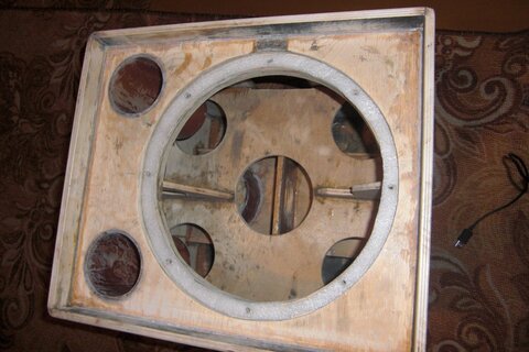

Гость devastator Опубликовано 16 Июня, 2011 в 07:19 Жалоба Поделиться Опубликовано 16 Июня, 2011 в 07:19 alex.co - спасибо, дома посмотрю. Видел сабовый встраиваемый модуль, домашний по назначению, 175 Вт - 12 т.р., 400 Вт - 18 т.р. Дорого для бескорпусного устройства от неизвестного производителя. dimonos - я понял ПДФ даташит на усилитель так, что производитель предлагает использование двухканального усилителя следующим образом - один канал НЧ, второй канал - ВЧ. Если надо посмотрю что за модель была. Ссылка на комментарий Поделиться на другие сайты Поделиться
