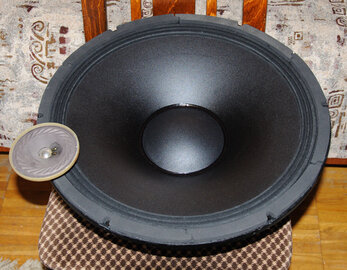

meshin Опубликовано 3 Июня, 2011 в 06:26 Жалоба Поделиться Опубликовано 3 Июня, 2011 в 06:26 Так хоть бы фото для приятственного просмотра, с разных сторон предоставил публике. Пока динамик не упакован ещё. Ссылка на комментарий Поделиться на другие сайты Поделиться
Гость devastator Опубликовано 3 Июня, 2011 в 08:21 Жалоба Поделиться Опубликовано 3 Июня, 2011 в 08:21 (изменено) Хорошо, домой приду сделаю. Я думал тут никому не интересно - кто-то на качественных домашних собирает, а кто-то в проф наигрался уже) В общем отдел продаж ответил, говорят это фигня, браком не считается. Инженер сказал, скорее всего перегрели при сушке, но дин накрыться не должен. Вообще он молодец, по скорости ответов и их точности отделу продаж до него далеко) Так что наверное оставлю монстрика дома и буду искать усилитель с защитой от кз в нагрузке. А вообще конечно так не делается, как у нас на Руси заведено... Изменено 3 Июня, 2011 в 09:15 пользователем devastator Ссылка на комментарий Поделиться на другие сайты Поделиться

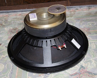

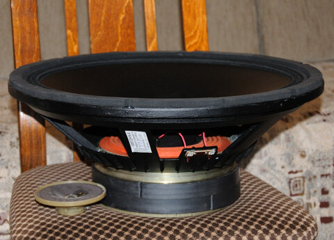

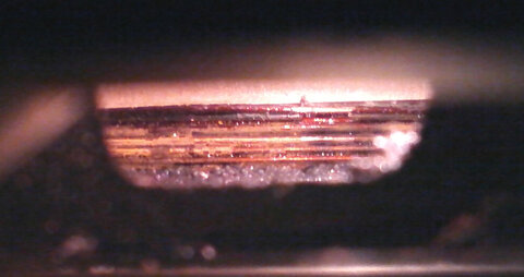

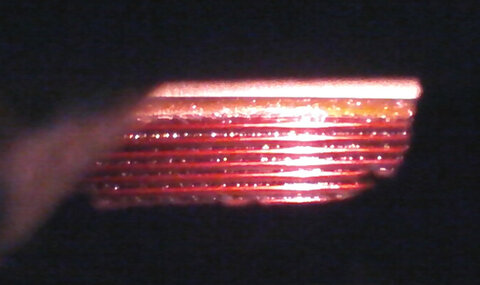

Гость devastator Опубликовано 3 Июня, 2011 в 20:17 Жалоба Поделиться Опубликовано 3 Июня, 2011 в 20:17 (изменено) meshin - спасибо за совет, но там реально узкие щели, зубочистка впритык проходит и двигать ее можно только вдоль прорези. Киловаттного усилителя или трансформатора тоже нет, чтобы динамику вжарить, хотя клей и так бы высох думаю. Вообще идея интересная, может шприцом капнуть попробовать... alex.co - сам не знаю, может угол катушки рядом с нагревательным элементом каким-нибудь был. Сама катушка похожа на бумажную, по папорту "полиимид". Абсолютно белая везде, никаких следов нагрева вообще нет. Неприятно, согласен, еще как. И не подлезешь чтобы напильником доработать)) Фотки сейчас попробую выложить, первая - вид катушки из любой прорези в корзине, вторая - подозрительный участок в одном иллюминаторе. Качество какое получилось, фоткал мобильником, чуть не засовывая его в динамик) Зеркалка в силу габаритов не справилась. Добавлено после раздумий: Вот пара фотографий самого виновника торжества) Рядом динамик 3ГДШ 8. Если нужны еще какие-нибудь ракурсы или есть вопросы - говорите, что смогу сфоткаю, расскажу... Изменено 3 Июня, 2011 в 20:19 пользователем devastator Ссылка на комментарий Поделиться на другие сайты Поделиться
meshin Опубликовано 4 Июня, 2011 в 01:48 Жалоба Поделиться Опубликовано 4 Июня, 2011 в 01:48 Корзина литая, алюминиевая. Значит напротив дефекта можно просверлить отверстие необходимого диаметра. Даже дрелью. Установив динамик будущим отверстием вниз. Оно точно не ослабит корзину никоим образом. Деться ведь некуда. Динамик то обратно не берут. Про "вжарить"-это для красного словца. А если каркас катушки на "Номексе"? При нагреве катушки выше допустимого, Номекс вздувается как попкорн. Хотя я слышал, что НОЭМА отказалась от применения Номекса именно по этой причине. Ссылка на комментарий Поделиться на другие сайты Поделиться

xsander Опубликовано 4 Июня, 2011 в 06:22 Жалоба Поделиться Опубликовано 4 Июня, 2011 в 06:22 да по фото видно что это брак при сушке ,вспененый клей видно ,ну если они вам дают гарантию то пусть меняют если они отвечают за свою марку Ссылка на комментарий Поделиться на другие сайты Поделиться

xsander Опубликовано 4 Июня, 2011 в 07:23 Жалоба Поделиться Опубликовано 4 Июня, 2011 в 07:23 если перегретый клей или лак то при работе дина начнет осыпаться и на катушке витки отслоятся Ссылка на комментарий Поделиться на другие сайты Поделиться
