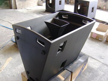

alex.co Опубликовано 4 Апреля, 2011 в 17:26 Жалоба Поделиться Опубликовано 4 Апреля, 2011 в 17:26 Неплохая проф краска Warnex пупырчатая текстура водная основа наноситься валиком пахнет несильно чёрный.синий цвет _https://www.chemproduct.ru/contacts.shtml Ссылка на комментарий Поделиться на другие сайты Поделиться
Гость devastator Опубликовано 4 Апреля, 2011 в 17:46 Жалоба Поделиться Опубликовано 4 Апреля, 2011 в 17:46 Неплохая проф краска Warnex пупырчатая текстура водная основа наноситься валиком пахнет несильно чёрный.синий цвет _https://www.chemproduct.ru/contacts.shtml Да эта тоже не пахла практически. и даже валик не нужен) На счет краски не знаю, а вот лак в следующий раз буду кисточкой наносить. Нормальный какой-нибудь, типа "яхтный". Ибо алкидный лак из баллончика это не наш метод. По ссылке не нашел фоток, как это выглядит, было бы интересно. Ссылка на комментарий Поделиться на другие сайты Поделиться

alex.co Опубликовано 5 Апреля, 2011 в 03:37 Жалоба Поделиться Опубликовано 5 Апреля, 2011 в 03:37 (изменено) Warnex воды и растворителей не боится .Если красить валиком ровная поверхность .Аэрографом с подачей краски под давлением капельная текстура. Изменено 5 Апреля, 2011 в 03:39 пользователем alex.co Ссылка на комментарий Поделиться на другие сайты Поделиться
Гость devastator Опубликовано 5 Апреля, 2011 в 11:24 Жалоба Поделиться Опубликовано 5 Апреля, 2011 в 11:24 Warnex воды и растворителей не боится .Если красить валиком ровная поверхность .Аэрографом с подачей краски под давлением капельная текстура. Крутая штука. А к механическим воздействиям как? Ибо готовящийся саб будет скорее всего тумбочкой по совместительству) То, что на фото, Ваших рук дело?) Ссылка на комментарий Поделиться на другие сайты Поделиться
alex.co Опубликовано 5 Апреля, 2011 в 14:03 Жалоба Поделиться Опубликовано 5 Апреля, 2011 в 14:03 Нет не моё. Краска для проф акустики. Удары без вмятин держит Ссылка на комментарий Поделиться на другие сайты Поделиться
