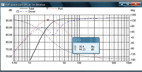

Dimonos Опубликовано 26 Марта, 2011 в 10:26 Жалоба Поделиться Опубликовано 26 Марта, 2011 в 10:26 (изменено) Итак внутренний объем расчетный 30л, в реальности может быть ненмого меньше или больше - например не могу точно посчитать объем ковра на стенках, он же мохнатый. Настройка ФИ делалась по данным производителя - 64Гц. На практике хм, 2 трубы внутренним ∅ 65мм каждая, полной длиной 100мм каждая, на внешней части закругляются. Для чего я все это спросил? Ну чтобы еще раз проанализировать. Предположим , что реальные параметры динамиков близки к заявленным. (Они на Ноэма вроде обещали что то там подобрать и померять, а померяли ли?) Объем ящика и настройка не совсем оптимальные, но нормально. Должно работать хорошо.График выдаваемый разными прогами схож и приблизительно вот такой: Если учесть то , что на очень большой громкости колонки будут работать редко, можно попробовать скоректировать АЧХ и тогда возможно обойтись без Саба. Вариант естественно не один. Их может быть много. Один из вариантов АЧХ в ящике 30 литров: Ну естесственно, если что то улучшается, то обязательно что то должно ухудшиться. За расширение диапазона вниз придется чем то поплавтиться . Хотя бы небольшим усложнением схемы усилителя, смещение диффузора увеличиться, допустимая мощность упадет. Но если учесть, что озвучивать надо не актовый зал а обычную жилую комнату, то все в допуске. К тому же корректор корректирует не только ачх, а и фазу и субъективного восприятия НЧ произойти не должно, наоборот. Вот такой беглый теоретический анализ. Если появиться желание попробовать такое, я готов. Более подробно просчитать все, под заданные требования. Успехов! По поводу подключения Саба Energy ESW-V10. Подумалось, если подключение к слаботочным входам не дает желаемого результата, а есть и сильноточный вход , то для всей полноты можно подключить к сильноточному входу. Сигнал можно брать непосредственно с колонок или с выхода усилителя ( одного канала). При наличии желания и времени на эксперименты, конечно. Есть мнение,что такое подключение может изменить картинку согласования саба и колонок по времени. Изменено 27 Марта, 2011 в 18:31 пользователем dimonos Ссылка на комментарий Поделиться на другие сайты Поделиться

Dimonos Опубликовано 26 Марта, 2011 в 16:56 Жалоба Поделиться Опубликовано 26 Марта, 2011 в 16:56 Насчет перенастройки - не уверен что потянут честно говоря, потому что накручивал я НЧ в эквалайзере. И когда НЧ еще весьма немного - ход диффузора уже 2-3 мм на сторону из максимальным 4.5. Да и жалко их так грузить. И бас не низкий получается, от саба - такой же 10" казалось бы - намного ниже бас. А ГДШ даже при сильном задирании НЧ начинают не басить, а просто сильнее лупить))) Как ни странно, самый низкий бас они дают на маленькой громкости. А когда хочешь чуть громче - поднимается все, кроме баса. Удары остаются и еще какие, но они резкие и не низкие. Сравнивать простой подъем эквалайзером с корректором Линквица не совсем корректно. Вернее совсем неправильно. В первом случае поднять эквалайзером частоты ниже 60 герц вообще проблематично. Фазоинвертор то настроен на 64 герца или около того. Единственное что происходит , это дико увеличивается ход диффузора с таким мизерным приростом уровня басов, что это незаметно вообще. Для сведения: до частоты настройки фазоинвертора ход диффузора уменьшается, на частоте настройки он минимален, потом растет в дикой прогрессии. С корректором все несколько иначе: во первых частота настройки фазоинвертора перестраивается гораздо ниже (вопрос размеров трубы -отдельный вопрос и один из минусов). Этим добиваются малого смещения диффузора до этой частоты. Иначе не было бы смысла все усложнять. Получается такая кривая ачх, несколько похожая на ачх закрытого ящика. Потом все спады умно корректируются. Корректируется это в 2 точках, около частоты настройки фазоинвертора( подъем в плюс , и задается добротность этого "горба") и на частоте резонанса динамика в ящике(корекция в минус, и так же задается добротность). На графике частота настройки 30 гц (синяя линия). Смещение диффузора в диапазоне от 30гц до 50гц =4,7 мм. Выше меньше. 30гц воспроизводиться со спадом 2дб. У изначальной конструкции смещение на частоте 30 гц =3мм . Но эту частоту колонки вообще не воспроизводят. Спад почти 30 дб. Я ни в коем случае не настаиваю. А знать варианты не помешает( я так думаю). Такие знания лишними не бывают. Знаний другого рода касаться не будем. Ссылка на комментарий Поделиться на другие сайты Поделиться
