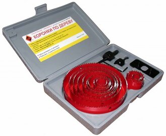

Гость devastator Опубликовано 25 Ноября, 2010 в 19:41 Жалоба Поделиться Опубликовано 25 Ноября, 2010 в 19:41 (изменено) Пробовал пилить дырку под ВЧ головку. Круглой такой штукой - коронка вроде. Сначала сделал дырку поменьше под сверло этой коронки. Потом уже самой коронкой. Обнаружил странный эффект - дрель постоянно как на стену натыкается - резкий удар и стоп. Одну дырку мучал минут двадцать. Более-менее прогрыз, много думал, но в чем прикол так и не понял. Может это потому, что коронка не сплошная, а в виде свернутой пилы, и концы ее не сходятся примерног на полсантиметра? Однако напильник покупать буду - у динамика "уши" с клеммами торчат, надо пазы под них выпилить. Трубы пока не нашел. Смотрел опять готовые ФИ - ничего более-менее подходящего. Более того - почти все готовые трубы не одного диаметра. То есть одна сторона шире - другая уже. Нафига делать ФИ в виде конуса так и не понял. И какое "действующее" значение площади у них будет - большая, меньшая, средняя... Не умеют трубы ровные делать блин) Изменено 25 Ноября, 2010 в 19:43 пользователем devastator Ссылка на комментарий Поделиться на другие сайты Поделиться

Dimonos Опубликовано 25 Ноября, 2010 в 21:34 Жалоба Поделиться Опубликовано 25 Ноября, 2010 в 21:34 Обнаружил странный эффект - дрель постоянно как на стену натыкается - резкий удар и стоп. Коронка в виде пилы? Там зубья тупые, она разведена кое как , а то и вообще не разведена ( имеется в виду разведены зубья), и металл ерундовый. зубья мелкие. ЕЕ заклинивает.. Зубья подточить надфилем (абы как), чуть развести (если не получится-фиг с ним), обороты поменьше, вынимать -чистить зубья, можно потереть воском или парафином( не маслом!). Будет работать. Ссылка на комментарий Поделиться на другие сайты Поделиться
alex.co Опубликовано 26 Ноября, 2010 в 05:21 Жалоба Поделиться Опубликовано 26 Ноября, 2010 в 05:21 Да эти пилы (ленточные наборные) плохие особенно большого диаметра.Зубки надо развести.После каждого удара остановки поправить геометрию пилы(круга).Сверлить с двух сторон. Трубы покупай какие понравяться .При известных ТС объёме ящика и внутр диаметре труб длинну узнаю в Басс Кад Ссылка на комментарий Поделиться на другие сайты Поделиться

Гость devastator Опубликовано 26 Ноября, 2010 в 15:16 Жалоба Поделиться Опубликовано 26 Ноября, 2010 в 15:16 Спасибо всем большое! Я понимаю теперь, что целиковые коронки были бы явно лучше. Однако там еще вопрос в цене - тут 5 шт за 1.5 т.р., а по отдельности куда дороже получится. Да и здесь набор подходящих диаметров, а по отдельности надо было бы выбирать коронки под каждую дырку. В принципе качество не самое поганое, зубья вроде даже закалены (черные во всяком случае), и после ударов-остановок пила не теряет формы. Да, пилил с двух сторон - с одной не получилось бы наверное, там чем глубже - тем сложнее, одни затыки. Развести - не уверен, поточить попробую, хотя зубья мелкие конечно. Парафин тоже попробую, это проще всего) Про ФИ конические почитал, но все равно "действующий" ∅ так и не узнал, ну хрен с ним, я вроде нашел магазин, где нормальные прямые есть, почти подходящие (разница 3 мм). alex.co спасибо, я напишу потом параметры труб, когда их добуду все-таки) Ссылка на комментарий Поделиться на другие сайты Поделиться
