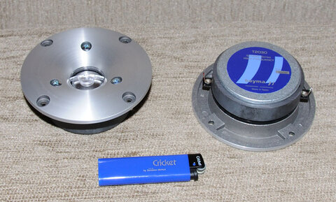

Гость devastator Опубликовано 22 Ноября, 2010 в 18:52 Жалоба Поделиться Опубликовано 22 Ноября, 2010 в 18:52 Скорее всего между каналами Похоже на то, потому что когда ползунок на всю в сторону сдвинешь - звук есть а плотность и давление пропадают, как когда одну колонку неправильно подключаешь. Седня приехали из Питера ВЧ головки. Beyma T2030. Сначала задумывался над P audio PCT-300, но на нее даже даташита нигде нет. Beyma эта вроде ничего, магнит как у хороших широкополосных головок, дохрена алюминиума в конструкции, чуствительность высокая - проверял детской игрушкой - телефоном))) Орет так, что сначала вздрагиваешь с непривычки) Этим головкам изоляция от ГДШ изнутри не нужна дополнительная по идее? То есть колпак или отдельная камера? Осталось найти канализационные трубы нужного диаметра и пару брусков для распорок купить. Ну и чуть позже - герлен или изолон найти и войлок. Ссылка на комментарий Поделиться на другие сайты Поделиться

Гость devastator Опубликовано 23 Ноября, 2010 в 08:02 Жалоба Поделиться Опубликовано 23 Ноября, 2010 в 08:02 (изменено) Если хорошо промажеш клеем герлен не нужен.Для гашения вибрации изолон но надо тщателино клеить по всей поверхности (сомневаюсь в надобности) Для увеличения обьёма изменения тональности на бас лучше синтепон -вата (добавляеш убираеш) Динамики красивые давно беленьких не видел на link.avc.ru заказывал? Просто насколько я успел начитаться герлен, изолон, вибропласт и т.д. это по сути одно и то-же практически. Видимо что-то не так понял. Я им планирую обклеить все стенки изнутри для уменьшения их резонансов, ну чтобы не гудели. И объем колонки под него уже "выделен", я рассчитывал на сантиметр примерно с каждой стороны, который займет слой изолона-герлена и поверх него слой войлока (ну например 5 мм герлен и 5 мм войлок). В принципе стенки надеюсь склеить герметично. Динамики изготовлены не лучше ГДШ - чуть кривовато крепится алюминиевый "рупор", на рупоре и магните небольшие сколы, сам алюминий отфрезерован без полировки - видны мелкие продольные дорожки. "Рупор" крепится к динамику с щелями - придется замазывать как-то, иначе через них ГДШ свистеть наверное будет. То есть не то, чтобы Beyma такие плохие, но ГДШ по качеству изготовления им не уступает как минимум. Наполнитель применять в принципе не планирую, но когда готово будет попробую синтепон в разных количествах. Я честно говоря даже не знаю, как и что изменяться от него может, имею данные только о "виртуальном увеличении" объема с его помощью - что вроде как не совсем правда и о использовании для подавление гудения - но это изолон и войлок должен решить. Динамики симпатичные, согласен, тут еще фот - зеркалка, на нем почти все красиво получается) Нет, такого не нашел. Я смотрел на самоделке, аудиомании и кабельцентре (что одно и то же как оказалось) - они говорят ждать до пары месяцев. В итоге нашел X-book магазин, привезли за несколько дней. Добавлено после раздумий: Отнеситесь с юмором. Удачи. Хорошо))) Спасибо, и Вам тоже! Изменено 23 Ноября, 2010 в 08:04 пользователем devastator Ссылка на комментарий Поделиться на другие сайты Поделиться
