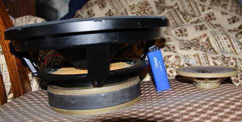

Dimonos Опубликовано 19 Ноября, 2010 в 21:57 Жалоба Поделиться Опубликовано 19 Ноября, 2010 в 21:57 (изменено) 1. Фильтра четвертого порядка достаточно будет? и далее... 1.Не надо 4-х порядков, замучаетесь. Сопротивление головки (номинальное) 8 ом. Отсюда и начинайте. Посмотрите на АЧХ 150-тки и определите( приблизительно) частоту , где спад 6дб. По формуле: C=1/2*3,14*F*8( С- в фарадах, F-частота в герцах) определите номинал емкости. Возьмите ближайший по номиналу. Включите последовательно с пищалкой( фильтр 1-го порядка) . Ничего пищалке не будет( если не будете испытывать в экстремальных условиях) Подберите фазность включения( начните с в противофазе) на слух. Уменьшая (частота раздела выше) и уменьшая( частота ниже) емкость , добейтесь нормального звука. А можете и не считать, а взять сразу 2,2 μF и подключить, скорее всего в районе 8-10 кгц будет подъем, уменьшите емкость до 1,5 μF...и так далее. 2- фильтр можно сделать и на другую частоту, одно дело на график смотреть, другое дело слушать, после добавки ВЧ АЧХ измениться, и не факт , что в лучшую сторону. (если бы посмотреть на АЧХ обеих головок...) 3- сделайте сначала что попроще, а то можете разочароваться, сложно всегда успеется. 4 и 5 и 6 пропускаем. Не знаю. Что они (разработчики программы) имеют в виду, знают только они. Изменено 19 Ноября, 2010 в 21:59 пользователем dimonos Ссылка на комментарий Поделиться на другие сайты Поделиться

Гость devastator Опубликовано 20 Ноября, 2010 в 19:22 Жалоба Поделиться Опубликовано 20 Ноября, 2010 в 19:22 (изменено) Проще фильтры и Цобель считать калькулятором_https://www.12vhifi.nl/filters.html.Индуктивности Прог cecv0.6 Спасибо, удобно, хотя многое непонятно) dimonos спасибо, По графикам 14 кГц получается, где-то так и будем подбирать. В противофазе - это ВЧ задом наперед включить? АЧХ измерять у мну нечем, все, что есть - старый советский авометр) Алексей (Zud) - У меня совсем просто - только один фильтр для ВЧ и все. В моем случае страх за пищалку тоже заблуждение? Мощность 150ГДШ 150 Вт, мощность пищалки 15 Вт (наверняка меньше на самом деле). По старой советской книжке при разделе на 14 кГц пищалке достанется порядка 1 % мощности АС, то есть даже 1.5 Вт в идеале достаточно, но при первом порядке пищалке ведь достанется намного больше, чем 1% ? Основную идею понял, выведу просто провода и буду к ним цеплять разные варианты фильтров (для начале конденсаторов), что по слуху понравится - то и запаяю в окончательном варианте. Ну и конечно спрашивать специалистов, тут никуда не денешься... Прошел несколько магазинов, труб нужных нет, только стандартные 5 и 11 см - одна на сантиметр мала, другая на сантиметр велика. ПВА нормального тоже нет, только как добавка к другим клеям как продавец сказал. Ну это ладно, пока не горит. Сфоткал динамик вместе с 3ГДШ-8-8 для сравнения - они в приемнике были древнем, даже знак качества стоит) Вот кстати еще вопрос - дырки в фанере сделаны из расчета вставить динамик снаружи корпуса. А судя по его виду - он сделан чтобы изнутри вставляться. Ну снизу я его проложу резиной какой-нибудь, а сверху как лучше крепить? Кольцо такого диаметра я точно фиг найду, просто шурупы с шайбами использовать? Изменено 20 Ноября, 2010 в 19:26 пользователем devastator Ссылка на комментарий Поделиться на другие сайты Поделиться

Dimonos Опубликовано 20 Ноября, 2010 в 21:35 Жалоба Поделиться Опубликовано 20 Ноября, 2010 в 21:35 (изменено) По графикам 14 кГц получается, где-то так и будем подбирать. В противофазе - это ВЧ задом наперед включить? Нормально и без пищалки. Вы ведь с компа слушать собираетесь. Примените эквалайзер. Может для начала попробовать так? В противофазе-это плюс с минусом поменять местами. просто шурупы с шайбами использовать? Да , используйте, только не сильно зажимайте, и не один саморез сразу до конца, в все и понемногу. Отвертку двумя пальцами и вращать, начнет проскальзывать , стоп.(как то так) Перед этим вкрутите саморезы в намеченные отвестия без динамиков. Растояние до края отверстия небольшое, поэтому нужно подсверлить. Изменено 20 Ноября, 2010 в 22:25 пользователем dimonos Ссылка на комментарий Поделиться на другие сайты Поделиться
Гость devastator Опубликовано 20 Ноября, 2010 в 21:52 Жалоба Поделиться Опубликовано 20 Ноября, 2010 в 21:52 (изменено) Нормально и пез пищалки. Вы ведь с компа слушать собираетесь. Примените эквалайзер. Может для начала попробовать так?В противофазе-это плюс с минусом поменять местами. Да , используйте, только не сильно зажимайте, и не один саморез сразу до конца, в все и понемногу. Отвертку двумя пальцами и вращать, начнет проскальзывать , стоп.(как то так) Перед этим вкрутите саморезы в намеченные отвестия без динамиков. Растояние до края отверстия небольшое, поэтому нужно подсверлить. Спасибо, понял. Внешний вид конечно своеобразный получится) Я сравнивал ГДШ без корпуса с Микролабом - именно от компа и слушал МП3 при этом на встроенной звуковой карте - самые высокие на Соло-7 есть, а на ГДШ их нет (звонкие тарелки и подобные звуки). Если не слушать в сравнении то может и не будет так бросаться в уши конечно, но именно при одновременном включении - колонку Соло не слышно - ГДШ ее забивает так, что даже преимущество по низам за счет корпуса не услышишь. Однако "цыкающие" звуки при этом слышны от соло. От ГДШ их даже в упор - просто не слышно. Ну в крайнем случае, если даже ничего хорошего из идеи с дополнительными ВЧ не выйдет - отключу их и все, будут декоративными или еще что-нибудь сотворю с ними) Главное не спалить их нафиг. Вы будете смеяться, но я только недавно с пронзительной ясностью понял, что ВЧ нельзя включать без конденсатора!) В голове переклинило, вроде знал, что много нижних частот им нельзя давать, но воспринимал фильтр только как инструмент, влияющий на характер звучания. Головки, которые едут, планировал для проверки просто к выходу усилителя подключить. Вот забавно бы получилось... Изменено 20 Ноября, 2010 в 21:59 пользователем devastator Ссылка на комментарий Поделиться на другие сайты Поделиться
