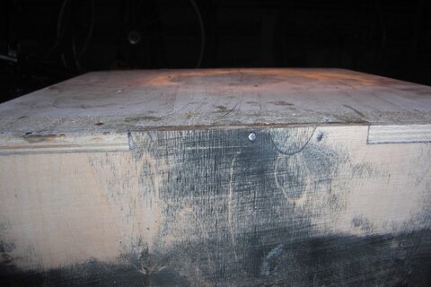

Гость devastator Опубликовано 18 Ноября, 2010 в 03:24 Жалоба Поделиться Опубликовано 18 Ноября, 2010 в 03:24 Прошляпил я ответ , короче нестыковка, поэтому стер свой ответ - вопрос, пишу по новой. Я бы крепил на саморезах, не знаю , чем евровинты лучше. У саморезов меньше шляпка, ровная, заделывать легче. А еще лучше корпус склеить на бруски. А струбцины, можно сделать самодельные.(ножовка, гвозди и молоток) Тогда никаких отверстий и шляпок не будет. Фанеру пошлифовать и покрыть лаком. Или краской. Евровинты говорят что лучше стягивают детали - без деформаций и щелей. И захват нарезной части у них больше. Шляпка - получается сложностей как у саморезов, и там и там сама не спрячется похоже. Корпус фактически и будет клееный, с брусками внутри, но снаружи по приметру стенок (а может только по дну и крышке) пройдусь винтами - и мне спокойнее, и держать будут, пока клей сохнет. Покрывать наверное лаком буду, а если не понравится - то сверху пленкой самоклеящейся. Ссылка на комментарий Поделиться на другие сайты Поделиться
alex.co Опубликовано 18 Ноября, 2010 в 05:51 Жалоба Поделиться Опубликовано 18 Ноября, 2010 в 05:51 Лучше ПВА но не для обоев и бумажных поделок а Столярный он густой .Ещё лучше ПВА момент в желтых с носиком тубусах.Жидкие гвозди для другого предназначены.С брусками лучше работать так.Если распил с внутренним расположением задней и передней панели.С начало боковые панели.Заготовить по длине и уложить бруски по периметру боковых панелей с отступом от края на толщину фанеры промазать клеем и стянуть не часто шур (подобрав по длине) с внутренней (со стороны бруска) должен быть закрытый контур.Затем верхнея и ниж панели приложить (с заранее просверленными отв и промазов клеем) Затем вложить сверху и снизу недостающие бруски.Временно вложив переднею или заднею панели (избежать перекоса прямого угла).Дать клею встать.Если распил другой то с начало передние и задние панели Ссылка на комментарий Поделиться на другие сайты Поделиться
Dimonos Опубликовано 18 Ноября, 2010 в 07:47 Жалоба Поделиться Опубликовано 18 Ноября, 2010 в 07:47 Евровинты говорят что лучше стягивают детали - без деформаций и щелей Ну я ж с ними работаю не первый год. Если распил неровный или угла нет, ничего не поможет,ни евро ни пресс. Детали должны быть подогнаны достаточно точно. Делайте как нравиться, но я бы евростяжки не ставил. Если применять бруски, можно всю конструкциюсобрать изнутри, кроме одной стенки (не знаю по какой схеме напилили) ,которую можно просто вклеить без винтов. И поддерживаю alex.co насчет ПВА. В склейке дерева ему равных нет. Только ПВА надо применить правильный. Он действительно густой. Ссылка на комментарий Поделиться на другие сайты Поделиться
Гость devastator Опубликовано 19 Ноября, 2010 в 13:55 Жалоба Поделиться Опубликовано 19 Ноября, 2010 в 13:55 alex.co, dimonos, спасибо за советы! Собирать пожалуй так и буду - изнутри ограничивая брусками - а снаружи стягивая веревкой. Напилили вроде ровно, собрал ящик просто так - как карточный домик - стоит, щелей вроде нет. Схема простая: дно, на нем стенки, сверху крышка, передняя и задняя стенка во всю ширину, боковые уже основания и встают между передними и задними. Пока заказал на пробу банку 300мл какого-то супер крепкого деревянного клея полимерного что-ли, видимо это что-то типа ПВА. В выходные посмотрю в хозяйственных настоящий ПВА, вместе с трубами для ФИ. Пока ничего не собираю - не привезли еще коронки или как их там - для прорезания круглых дырок дрелью. Ссылка на комментарий Поделиться на другие сайты Поделиться
