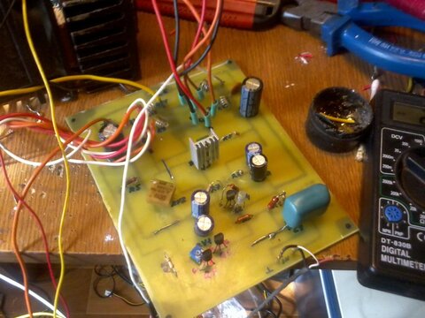

Гость oleg1533kzn Опубликовано 31 Марта, 2010 в 16:43 Жалоба Поделиться Опубликовано 31 Марта, 2010 в 16:43 (изменено) Всем привет! На днях собрал наконец-то собрал один канал модернизированного Худа:-)Звук супер:-)Даже от нестабилизированного питания с конденрами всего 2 х 4700 μF!!с выходниками Тошиба ток пока оставил 2.7А,из-за сооброжения трансформатора:-)Вот фотки одного канала-) Теперь нужно найти хороший мощный трансформатор ватт на 400,или собраться мужеством и начинать пробывать импульсники:-)))Может что нибудь из компового блока придумать? Изменено 31 Марта, 2010 в 16:47 пользователем oleg1533kzn Ссылка на комментарий Поделиться на другие сайты Поделиться
