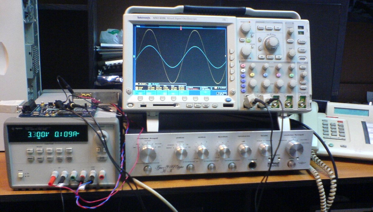

pm Опубликовано 1 Августа, 2010 в 17:47 Жалоба Поделиться Опубликовано 1 Августа, 2010 в 17:47 смотрю на спектр однотакта на лампах, и понимаю, что это звучать не должно, а уши мои (для которых все и делалось), говорят совсем другое. Владимир, спектр измерялся на какой-либо фиксированной частоте или же по всему диапазону? Кстати, топиковая схема, на мой ух, одна из лучших каменных схем. схема неплохая, макетировал один канал. мне показалось, что усилитель вносит некоторую окраску Ссылка на комментарий Поделиться на другие сайты Поделиться
pm Опубликовано 1 Августа, 2010 в 18:50 Жалоба Поделиться Опубликовано 1 Августа, 2010 в 18:50 чисто техническое любопытство: какой прибор для исследования спектра используете? на форуме ветки по измерительной аппаратуре вроде нет (или я ее не нашел), поэтому спрашиваю здесь. я сам предпочитаю усилители с нейтральным звуком, поэтому топиковая схема мне не очень по душе (кстати, как и ламповые), хотя ранее планировал использовать ее в 2х- или 3х-полосном УМЗЧ Ссылка на комментарий Поделиться на другие сайты Поделиться
pm Опубликовано 1 Августа, 2010 в 19:22 Жалоба Поделиться Опубликовано 1 Августа, 2010 в 19:22 я так и подумал :smile: соотношение цена/функционал для таких осциллоскопов очень высокое Ссылка на комментарий Поделиться на другие сайты Поделиться
pm Опубликовано 2 Августа, 2010 в 05:20 Жалоба Поделиться Опубликовано 2 Августа, 2010 в 05:20 ой, ошибся... соотношение цена/функционал должно быть низким, а соотношение функционал/цена - высоким :smile: Ссылка на комментарий Поделиться на другие сайты Поделиться
pm Опубликовано 3 Августа, 2010 в 09:03 Жалоба Поделиться Опубликовано 3 Августа, 2010 в 09:03 (изменено) Тривиальный усб осциллограф 20 мГц полоса, 100мГц выборки , встроенный генератор и спектроанализатор, спектр ест. с б.преобр. фурье.Пока устраивает, т.к хобби есть хобби. пробовал я подобный аппарат, но рядом нужен компьютер, не всегда удобно. сам поглядываю на портативный осциллоскоп типа Hantek DSO-1060 или DSO-1200. домашний заслуженный С1-94 давно уже не устраивает, пора ему на покой :smile: пока же злоупотребляю служебным положением :smile: Изменено 3 Августа, 2010 в 09:03 пользователем pm Ссылка на комментарий Поделиться на другие сайты Поделиться

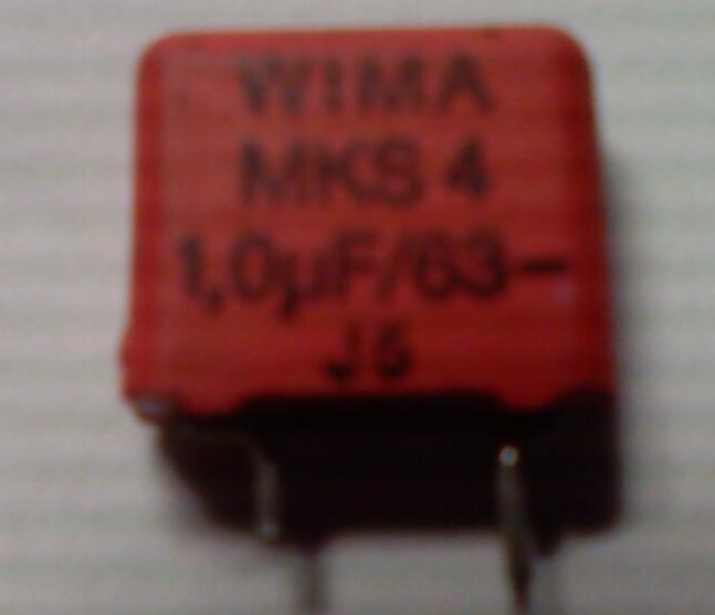

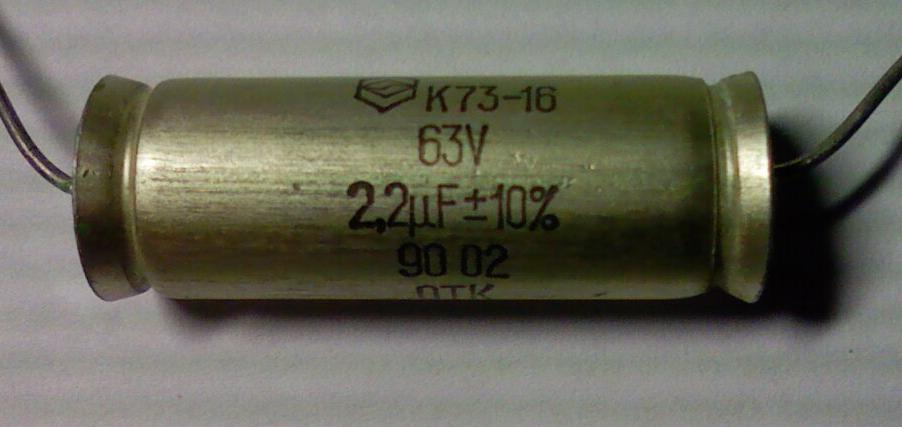

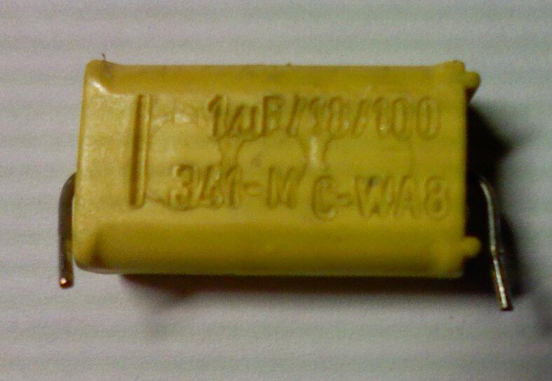

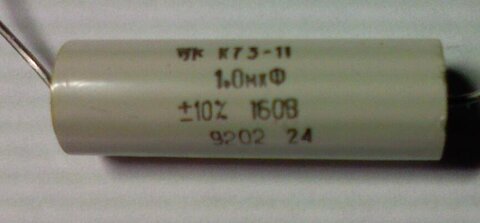

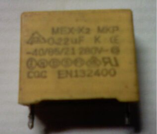

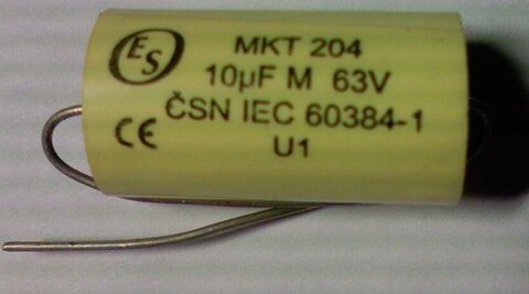

Гость stas_87 Опубликовано 30 Августа, 2010 в 12:24 Жалоба Поделиться Опубликовано 30 Августа, 2010 в 12:24 (изменено) Помогите, пожалуйста, с выбором конденсаторов. (может не в той ветке спрашиваю, но кондёры для данной схемы) Вот фото кандидатов. Какие пойдут в качестве проходных, а какие - шунтирующих? [atta c hment=15870:PIC_0009.jpg] Изменено 30 Августа, 2010 в 12:25 пользователем stas_87 Ссылка на комментарий Поделиться на другие сайты Поделиться
s.k. Опубликовано 30 Августа, 2010 в 13:27 Жалоба Поделиться Опубликовано 30 Августа, 2010 в 13:27 Помогите, пожалуйста, с выбором конденсаторов. (может не в той ветке спрашиваю, но кондёры для данной схемы) Вот фото кандидатов. Какие пойдут в качестве проходных, а какие - шунтирующих? В качестве разделительного (не проходного!) можно использовать МКТ204 на 10мкФ, остальные подойдут в качестве шунтов; вторым снизу можешь шунтировать первичку транса. А вообще лучше использовать в качестве разделительных полипропилен (обозначается МКР). Ссылка на комментарий Поделиться на другие сайты Поделиться
