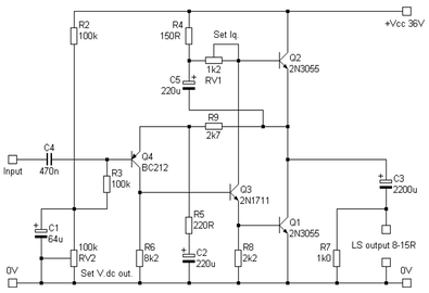

Гость d331 Опубликовано 17 Марта, 2010 в 10:52 Жалоба Поделиться Опубликовано 17 Марта, 2010 в 10:52 Первый вариант на них и был, других не было. Нашёл пару 3055 с игольчатыми радиаторами (для подобного держал) и транс от У-101 (не люблю кучу обмоток). Есть "стенд" с ТПП-292 для Зена и ЛМ1875Т. Рядом? Опять на один канал правда... Ссылка на комментарий Поделиться на другие сайты Поделиться

Гость oleg1533kzn Опубликовано 17 Марта, 2010 в 18:33 Жалоба Поделиться Опубликовано 17 Марта, 2010 в 18:33 Привет Всем1 Долго меня тут не было...Начал собирать плату умощнённого варинта с 2-х полярным питанием..Но тем не менее юзаю,первый вариант от ЖЛХ.На днях правда случился казус спалил трансформатор на 23В:-(от усилителя колонок Микролаб,У меня вопрос6 Если я поднимаю питание,свыше нормы гдето на 5Вольт,то естестественно и +ток+теплота,а как же про выход при той же нагрузке?Плюс я заметил что при таком напряжении питании срезается полоса пропускания(в основном по нижнему тракту)Каков должен быть ток покоя,при напряжении 26В на нагрузке 4Ом?Не ругайте меня:-) Ссылка на комментарий Поделиться на другие сайты Поделиться

Гость smf Опубликовано 19 Марта, 2010 в 06:34 Жалоба Поделиться Опубликовано 19 Марта, 2010 в 06:34 Добрый день, нашел вот такие транзисторы, подскажите можно ли их использовать в качестве выходных? Спасибо Ссылка на комментарий Поделиться на другие сайты Поделиться
Гость smarold Опубликовано 19 Марта, 2010 в 07:00 Жалоба Поделиться Опубликовано 19 Марта, 2010 в 07:00 (изменено) Добрый день, нашел вот такие транзисторы, подскажите можно ли их использовать в качестве выходных? Спасибо Да, вполне, это отличные мощные n-p-n транзюки, производимые в свое время фирмой TESLA. Исполнение металл ТО-3 Изменено 19 Марта, 2010 в 07:02 пользователем smarold Ссылка на комментарий Поделиться на другие сайты Поделиться
Гость smarold Опубликовано 19 Марта, 2010 в 07:31 Жалоба Поделиться Опубликовано 19 Марта, 2010 в 07:31 Юра, привет, а что ты картинку из 320 видишь полностью? Неужели моему железному ящику пипец, или его софту? Привет, Володь! Если имеется в виду кастрированный кусок таблицы - то полностью. Просто эти транзюки у меня есть и я их пробовал вместо 2N3055, только в другом усе - нормальная замена. Ссылка на комментарий Поделиться на другие сайты Поделиться
