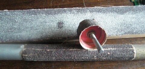

alex.co Опубликовано 7 Октября, 2011 в 09:03 Жалоба Поделиться Опубликовано 7 Октября, 2011 в 09:03 (изменено) Процесс идёт :smile: Про напильник (имеется в виду полукруглый) и шкурку.Я это объединяю на трубу ∅ от 5-10 см(зависит от обрабатываемого отверстия) длинной 30-40 см наклеиваеся грубая ,средне зернистая шкурка и используется как напильник.Про излишне большое отверстие был такой случай.Вышел из положения так динамик засунул в мусорный пакет вставил в отверстие и залил эпоксидной смолой с опилками Изменено 7 Октября, 2011 в 09:15 пользователем alex.co Ссылка на комментарий Поделиться на другие сайты Поделиться
