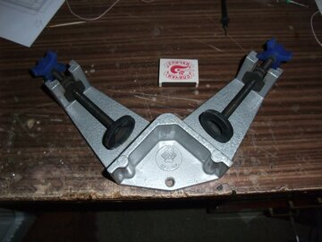

Гость rubenlukin Опубликовано 21 Декабря, 2010 в 06:37 Жалоба Поделиться Опубликовано 21 Декабря, 2010 в 06:37 ... Внутрь пробовал разных вещей напихать - ровно стенки не стоят, а большого куска доски или пластмассы нет, чтобы внутрь ровный прямоугольник выпилить, а потом снаружи стянуть веревками. В раньшее время продавались струбцины для этих целей. Думаю, сейчас они тоже существуют. Посмотри в строймагах, по идее, цены не должны быть запредельными. У меня было две, одна куда-то делась. Ссылка на комментарий Поделиться на другие сайты Поделиться
alex.co Опубликовано 21 Декабря, 2010 в 10:03 Жалоба Поделиться Опубликовано 21 Декабря, 2010 в 10:03 С брусками лучше работать так.Если распил с внутренним расположением задней и передней панели.С начало боковые панели.Заготовить по длине и уложить бруски по периметру боковых панелей с отступом от края на толщину фанеры промазать клеем и стянуть не часто шур (подобрав по длине) с внутренней (со стороны бруска) должен быть закрытый контур.Затем верхнея и ниж панели приложить (с заранее просверленными отв и промазов клеем) Затем вложить сверху и снизу недостающие бруски.Временно вложив переднею или заднею панели (избежать перекоса прямого угла).Дать клею встать.Если распил другой то с начало передние и задние панели Я предлагал вариан склейки.Когда одна из панелей становиться образующей прямого угла.Рубен хорошие у тебя струбцины.Искал раньше. Ссылка на комментарий Поделиться на другие сайты Поделиться
