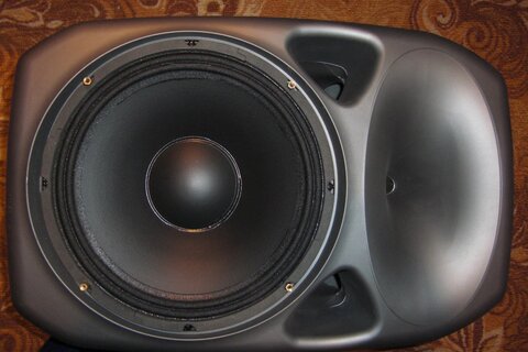

Гость devastator Опубликовано 4 Ноября, 2010 в 08:04 Жалоба Поделиться Опубликовано 4 Ноября, 2010 в 08:04 (изменено) Что-то вроде этого (правда, 12")? Касаемо громкости -- вот картинка. Плохонькая, но лучше, чем ничего. Картинка интересная, особенно тем, что по частотам расписано. Все равно я не могу понять, сколько дБ когда например от муз центра уши закладывает) А по колонкам все проще, нафиг дорогущий Динакорд? Это же элит оф элит) Есть Yamaha MSR200, MSR400, MACKIE SRM350, YORKVILLE NX25, NX55, да вообще много таких колоночек 10-12 с давлением 120 дБ и выше. Это я все нарыл, когда думал купить готовые или самому делать) С готовыми так и не собрался по куче причин, начиная от того, что они не влезали на отведенное место) Ну по характеристикам понятно - как и в домашнем, в про аудио народ измеряет как цифры больше получатся) Но давление такое есть, значит что тут необычного? Изменено 4 Ноября, 2010 в 11:16 пользователем devastator Ссылка на комментарий Поделиться на другие сайты Поделиться

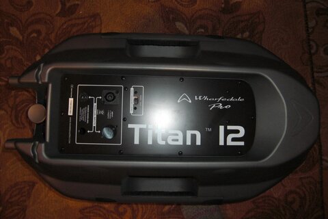

alex.co Опубликовано 4 Ноября, 2010 в 12:53 Жалоба Поделиться Опубликовано 4 Ноября, 2010 в 12:53 Слушать их можно на малой громкости но звук "жЁсткий" и грубоват на средних-высоких,низ ничего мягкий Мне больше понравились вот эти пассивные (вч титан) но звучание не металлическое. Ссылка на комментарий Поделиться на другие сайты Поделиться
