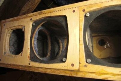

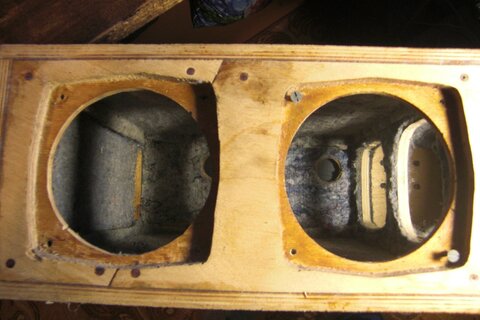

alex.co Опубликовано 21 Января, 2011 в 13:19 Жалоба Поделиться Опубликовано 21 Января, 2011 в 13:19 alex.co с кем это Вы сейчас разговаривали?))) Половину слов впрочем понялdimonos я стучал по боковым и нижним-верхним стенкам. Воковые ближе к середине намного громче отзываются, чем с краев. А мелкие дно и крышка вообще как корпус танка звучат, очень тихий и глухой звук. поэтому распорку все таки придется Я продолжу своё непонятное (отвлекли) хотел сказать что конструкция корпуса это первично.Распорки в виде брусочков понимаю когда нужно улучшить неудачную готовую конструкцию ас.При изготовлении с "0" перегородку шпангоут вклеить сразу чтобы снизить панельный резонанс боковых,задней и передней панелей. Вибропласт,Ковролин это вторично может и не потребоваться.Но если хотелось их использовать то надо было переднею панель крепить в последнею очередь.Остались фото башни изготовлено именно так.Но это видимо на будущее :smile: Удачи! Ссылка на комментарий Поделиться на другие сайты Поделиться
Гость devastator Опубликовано 21 Января, 2011 в 15:23 Жалоба Поделиться Опубликовано 21 Января, 2011 в 15:23 Я наверное упустил. Трубы какого диаметра? Их достаочно в один слой бумагой на которую потом коврик. Призвуков из труб никаких не наблюдается при работе? Длина 100мм ∅ около 7, толщина стенок 1мм (по рулетке). Призвуков при всем желании боюсь не услышу - когда ход становится таким, что начинает чувствоваться воздух в ФИ громкость уже довольно высокая. Во всяком случае на мощности около 15 Вт (очень приблизительно - 20ваттный миницентр не на всю мощность, дальше за него страшно да и орут очень громко) ничего такого не слышал, а мощнее пока некуда их подключить. alex.co да приведенный образец сделан круто, это не на будущее, а на далекое будущее) Тут фрезеровать похоже надо, чтобы такое получилось. Колонки из не особо толстой фанеры 2 сорта - они же планировались как тяжелые полочники для дома, а не для сурового рубилова. Вообще теперь я понимаю о чем речь, в следующий раз лучше сразу закажу фанерные же распорки, тогда виброизоляция наверняка не понадобится, только ковер-войлок. Но чтобы это понять по настоящему потребовалось сначала собрать эти))) Ссылка на комментарий Поделиться на другие сайты Поделиться
Dimonos Опубликовано 21 Января, 2011 в 19:39 Жалоба Поделиться Опубликовано 21 Января, 2011 в 19:39 Длина 100мм ∅ около 7, толщина стенок 1мм (по рулетке). Нормально. Ставь будет работать. Помни -лучшее-враг хорошего! Ссылка на комментарий Поделиться на другие сайты Поделиться
Гость devastator Опубликовано 21 Января, 2011 в 21:24 Жалоба Поделиться Опубликовано 21 Января, 2011 в 21:24 (изменено) Нормально. Ставь будет работать. Помни -лучшее-враг хорошего! Снова знатоки правы) Никаких колебаний и изгибов труб ФИ не заметил и не почувствовал, к ани старался. Обмажу для спокойствия тонким слоем эпоксидки или жидких гвоздей и все. Изменено 22 Января, 2011 в 17:04 пользователем devastator Ссылка на комментарий Поделиться на другие сайты Поделиться
Гость devastator Опубликовано 22 Января, 2011 в 17:02 Жалоба Поделиться Опубликовано 22 Января, 2011 в 17:02 Послушал сегодня еще несколько часов на разных громкостях. Это что-то новое, но похоже у меня уши устали))) Динамики эти очень здорово давят на уши даже на маленькой громкости, как они это делают фиг знает, но факт. Запас мощности очень радует, делаешь громче, а музыка все также льется, без ора и хрипений. А если совсем громко - ВЧ начинают уши резать, но грязи не добавляется. Призвуки от ФИ услышал только на паре песен, в местах где низкие ударные молотят без басовых и прочих партий, но это на "танцевальной " громкости. Как ни странно очень приличные низы, в паре песен с "неграми" было ощущение, что саб включен, но ход диффузора уже довольно большой при этом - на глаз 2-3 мм, а максимум у них по паспорту 4.5 мм на сторону. Надо как-то разделить частоты на них и на саб. По поводу ковра - колонка, оклеенная ковром значительно лучше стала играть на СЧ (электрогитары и т.д), практически исчезла "каша" на насыщенных участках но совсем прям идеально не стало. И эквалайзер не полностью решает вопрос, но об этом меня уже предупреждали ранее, в принципе все равно намного лучше большинства муз центров и "прямее" звучит. Не говоря о динамике и естественности звучания. Вокал на большинстве песен звучит так, как будто человек в комнате поет. В одной песне на плеере и на Соло-7 думал песня хреново записана - солистка вместо "кто" пела "хто"))) На этих колонках оказалось, что она поет все-таки "кто"). По поводу "играния" стенок - слушал без распорки, так и не понял "играют" они или нет. Вибрация по всему корпусу почти одинаковая и не очень сильная. Ближайшие предметы и пол похоже сильнее вибрируют. Что еще сказать, для ближнего поля, если не ограничивать НЧ, самое оно) Именно вблизи они приятно содрогают организм даже на небольшой громкости) Самое интересное раньше я думал что "наши" бумажные динамики ватный мутный отстой, а импортные "кевларовые" и алюминиевые длинноходы муз центров с внушающим подвесом - резкие и четко звучащие, оказались все наоборот... Обалдеть) Ссылка на комментарий Поделиться на другие сайты Поделиться
