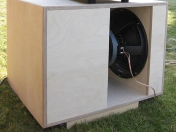

Гость devastator Опубликовано 21 Декабря, 2010 в 16:53 Жалоба Поделиться Опубликовано 21 Декабря, 2010 в 16:53 alex.co да, помню, предлагали, я так и собирался делать. Просто даже брусков блин нет, и в ближайших хозяйственных нет, а делать надо, а то так и лежит напиленное. Ну дамаю, саморезы мне помогут) rubenlukin -да я уже отверстий наделал, не замазывать же, буду на шурупах собирать. Тем более тут такая еще вещь обнаружилась - фанеру немного повело, то есть надо сначала ровно одну часть крепить, а потом к ней остальные притягивать, наверное и боковые стенки сверлить придется. а если не секрет, это что за зверь такой "Тапет Норн".поиски винете ни чего не дали :smile: попробуйте "таппед горн" или "tapped horn", наверное это оно) Ссылка на комментарий Поделиться на другие сайты Поделиться

Гость devastator Опубликовано 29 Декабря, 2010 в 14:05 Жалоба Поделиться Опубликовано 29 Декабря, 2010 в 14:05 (изменено) alex.co - а почему только как экспонат? Вроде есть люди, слушающие подобные вещи дома. я бы наверное на такое не решился. сейчас стоят TQWP месяц назад собранные еще без внешней отделки пол комнаты занимают 440х450х1250 :smile: Тоже неплохо) В общем собрал кое-как одну колонку, пока без обклейки виброизоляторами всякими и даже крышку просто сверху положил и прижал). Включил для пробы без ВЧ (то есть вч в корпус поставил, но не подключал). Усилитель - все тот-же многострадальный микроцентр LG. Слушал очень недолго - ночью дело было) Так вот, низов в корпусе явно прибавилось, хода диффузора просто не видно при этом. Звучат... ненавязчиво так скажем, бросающихся в глаза отличий от Соло не заметил. При повышении громкости начинают не петь, а орать еще раньше, чем Микролаб - почему не понимаю. То есть еще совсем не громко (на уровне тише громкого разговора), а вместо звука фигня какая-то. Басы и вообще звучание - очень похоже на звук микроколонок используемого микроцентра. Может это его усилитель такие чудеса творит? В принципе такой опыт был - как то при замене китайской автомагнитолы на недорогой Пионер - звук стал в разы лучше, хотя акустика не менялась. Возможно конечно дело в недособранности АС - есть щели, динамик не привинчен плотно и т.д. Буду дальше пробовать и дособирать по человечески. Источником был МП3 плеер с тем, что на нем было и без настроек эквалайзера. Изменено 29 Декабря, 2010 в 18:17 пользователем devastator Ссылка на комментарий Поделиться на другие сайты Поделиться
Гость devastator Опубликовано 29 Декабря, 2010 в 18:06 Жалоба Поделиться Опубликовано 29 Декабря, 2010 в 18:06 (изменено) Продолжаем разговор) Сегодня послушал побольше и подольше, источником на этот раз был комп. Чем дальше слушаю, тем больше нравится - наркотические динамики какие-то))) В общем вторые впечатления следующие: 1. По сравнению с муз центрами и Микролабами мало низов. Хотя если подкрутить эквалайзер - становится нормально) При этом по количеству баса похоже две Соло 3 выигрывают у одной полусобранной на 150ГДШ. 2. По сравнению с центрами и Соло многовато высоких. Просто хоть лопатой греби) Я аж моргаю иногда на редких громких тарелках) Особенно много ВЧ прямо напротив диффузора. То есть приходится прибирать в эквалайзере. Накрывание динамика тряпкой или листом бумаги почти не влияет на ситуацию - довольно толстую тряпку практически не заметно, а с бумагой лишь чуть меньше ВЧ становится. А вот рукой загородить - тогда да, ВЧ меньше сразу) 3. Непонятно откуда идет звук, если высокие еще определяются, то средние и низкие как-то странно - просто звук вокруг блин) Добавил громкости - стало больше звука в комнате и все. В Соло когда добавляешь - чувствуешь - вот отсюда стало фигачить больше) 4. Страшного убийственного давления на 1 Вт мощности не ощущается, громкость примерно как с обычными колонками регулируется, сверхбаса нет - он и не рассчитывался впрочем. Делаешь громче - орет громче, но все равно в грудь копытом не бьет. Ну правда дует даже из почти незаметных на глаз щелей сквозняком) Еще если близко стоять резкие ударные слегка отдаются в организме) А совсем низкие звуки - басы, синтезаторы всякие - слышно хорошо, но они не такие напористые что-ли, они есть где-то вокруг и все) В тех же Соло они плотнее и чувствуется, откуда они идут. 5. Рок и вообще сложные композиции, где много инструментов намешано явно не любит. Раммштайн и Танзвут вообще не звучат. Старые советские песни - Толкунова, На-на -звучат просто здорово, натурально и четко. Новая попса раз на раз не приходится - если много звуков все смешивается и сильно слышны призвуки - щелчки, потрескивания, шепелявость на некотором вокале - видимо это МП3, в наушниках это тоже слышно, но не так заметно. А если попса несложная или электроника - звучит классно. Вокал очень приятно звучит, по вокалу Соло проигрывают - переключаешь на них и сразу "не цепляет". 6. Некоторые звуки, в том числе бывает вокал на некоторых песнях - звучат как-то издалека, не глухо, но далеко как-то. Не знаю как описать. Наслушал кучу недостатков в самодельной колонке за полчаса - потом отключил, включил штатные Соло - еще больше косяков нашел))) Вокал неживой, басы размазанные, ВЧ странными кажутся) Ну что еще сказать, под конец заслушался вокалом на попсе))) И еще, я никак не могу понять уровень громкости - то убавляешь и звучит довольно громко, то прилично добавляешь, а вроде не громко) Непонятно словом. Да, еще они сильнее слышны за стеной, и даже за парой стен, причем не только НЧ, и вокал и мелодия - при негромко работающей колонке песню можно слушать через две комнаты, причем в моей дверь закрыта в это время) От Соло только НЧ хорошо слышно, и то не от них, а от саба 10-ки. Надеюсь никого не утомил описанием) Написал все, пока не забыл. Вообще это все просто эмоции конечно, сравнивать полусобранную колонку, лежащую на кровати динамиками вверх (иначе то, что не прикручено выпадет))) с двумя стоящими на столе, тем более привык к их звуку с сабом - бред полный. Когда обе соберу поставлю нормально на стол и подключу к усилителю от Соло-3 - тогда более ясно будет, что и как. Изменено 29 Декабря, 2010 в 18:17 пользователем devastator Ссылка на комментарий Поделиться на другие сайты Поделиться

alex.co Опубликовано 29 Декабря, 2010 в 19:05 Жалоба Поделиться Опубликовано 29 Декабря, 2010 в 19:05 Как и ожидалось.Нет тонального баланса у этого дин на нч и вч.Поэтому и советовал сразу вч дин.То есть двух полоску Ссылка на комментарий Поделиться на другие сайты Поделиться
