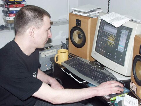

boroda76 Опубликовано 6 Января, 2010 в 05:30 Жалоба Поделиться Опубликовано 6 Января, 2010 в 05:30 (изменено) 2 boroda76 Всё возможно, я не спец по Flab.Рыл когда то в сетке про них, вот и сложилось впечатление что Бельгия (адрес там точно на немецком был)...По поводу соблюдения размеров и рекомендаций - согласен полностью. хотя рекомендаций по сборке в оригинале статьи в Upgrade особо и не было, а те что были достаточно ламерские (журнал то для компьютерщиков).Оригинал динамика там был какой то другой импортный и 20ГДН-2 был выбран как очень близко подходящий по характеристикам, кому интересно ищите сами, у меня оригинальной статьи не сохранилось. Так что пилим ровно, клеим аккуратно и не пытаемся впихнуть туда куда не надо ни 10ГД-30, ни даже 75ГДН-1.Тогда ничего не будет гудеть, звенеть, и бренчать.И будет сщастье.... Ещё одно уточнение: в оригинале статьи был именно 25гдн (или 20гдн - точно не помню), считалось именно под него, т.к. цель была - обеспечить наилучший эффект за наименьшие деньги. Из рекомендаций - точные размеры внутреннего объёма. Почему утверждаю - был лично в редакции и обсуждал с Ениным сии статьи. О! Что я покажу... То, что стоит на столе по бокам монитора - это и есть ФЛАБовские колонки. (видать, они любят такие фазоинверторы) На заднем плане видна лампа усилителя. К сожалению, ЦАП в виде внешней FireWire примочки не вошёл в кадр. Но звук был - я тогда впервые услышал разницу между чистым Wav и MP3. ЗЫ: Народ! А что, никто не прошёлся по ссылкам? Там же, в "Лиге звука", есть (как минимум) пара проектов именно ф-лабовской акустики на современных элементах. Изменено 6 Января, 2010 в 05:48 пользователем boroda76 Ссылка на комментарий Поделиться на другие сайты Поделиться
