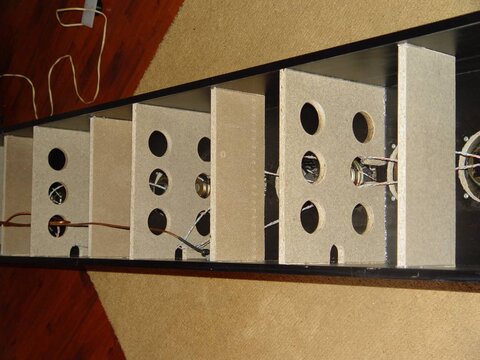

Гость bubi Опубликовано 1 Мая, 2010 в 04:29 Жалоба Поделиться Опубликовано 1 Мая, 2010 в 04:29 Еще хочется предупредить решившихся на построение монстра. Распорки обязательны. Очень сильно меняется качество НЧ после установки распорок. Странно , мощность усилителя около 2.5 Ватта , на средней громкости боковые стенки без распорок вибрируют ощутимо.... Ссылка на комментарий Поделиться на другие сайты Поделиться

S90fan Опубликовано 4 Мая, 2010 в 21:20 Жалоба Поделиться Опубликовано 4 Мая, 2010 в 21:20 Я вот ничем пока не обклеивал. Думаю, можно попробовать двусторонний скотч, тканевую изоленту в несколько слоёв, подложку для ламината. И ещё, ИМХО, звон корзины зависит от способа крепления дина к ящику. Я клеил на "жидкие гвозди". Добавлено после раздумий: И ещё, bubi, у Вас распорки из "голой" ДСП? Она ж всякую гадость выделяет! Мои ящики я собирал на деревянных брусках (четыре бруска в углах вдоль), и ещё у меня сзади дощечка с зажимами стенки скрепляет. Вибрация всё равно была ощутима (хотя боковые стенки 15см.), но после того, как поставил ПАС, стала меньше. На выходных сделаю фото, выложу. Ссылка на комментарий Поделиться на другие сайты Поделиться
Гость bubi Опубликовано 5 Мая, 2010 в 04:10 Жалоба Поделиться Опубликовано 5 Мая, 2010 в 04:10 s90fan И ещё, bubi, у Вас распорки из "голой" ДСП зато меньше переотражает из-за отсутствия глянцевой поверхности. Вибрация вообще прекратилась напрочь после установки распорок в количестве , как на фото( вибрировали восновном боковые стенки , ихние средне задние части , но ощутимо). но после того, как поставил ПАС, стала меньше. На выходных сделаю фото, выложу. Будет интересно . Как с прозрачностью звучания до и после установки ПАС. Боюсь , что не в лучшую сторону , т.к. вся прелесть ОЯ в отражении от стены пртивофазных волн и возможности регулировки интенсивности реверберации расстоянием от задней стены. имхо. Ссылка на комментарий Поделиться на другие сайты Поделиться
