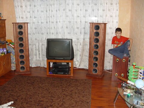

S90fan Опубликовано 3 Февраля, 2010 в 23:45 Жалоба Поделиться Опубликовано 3 Февраля, 2010 в 23:45 А я последний месяц дома по выходным вот эти штуки делал. На фото они лежат, ещё без подставок и грилей. Только закончил, установил и настала пора быстро собираться на автобус (живу не в городе, учусь в городе). Послушал 15 минут, пока собирался. Может, не очень внимательно слушал (бегал), но мне всё пока очень нравится. И высокие, и даже низкие (они есть-таки!), не говоря уже о средних. АС из ЛДСП 40*20*270 см. 15 штук 5ГДШ-4 и 3ГД-38 в один ряд, на ВЧ 4 штуки 2ГД-36 через 2μF. Оформление ОЯ, планируется ПАС на задней стенке. Ещё у меня S-90F есть, до этого её слушал. Ссылка на комментарий Поделиться на другие сайты Поделиться

Гость bubi Опубликовано 4 Февраля, 2010 в 05:56 Жалоба Поделиться Опубликовано 4 Февраля, 2010 в 05:56 (изменено) s90fan Молодцом . Красиво сделал. Пищалки зря туда втулил - будут оттягивать сцену на себя , да и всю прелесть широкополосника ( отсутствие всяческих фильтров ) нивелируют. Вся прелесть массивов в необьятной сцене без четкой локализации инструментов в сравнении с классическими АС. говоря уже о средних Это 5ГДШ4-4 необработанные так кричат :smile: Не помню уже, как звучат S90 , но должно быть рост качества на порядок минимум. Добавлено после раздумий: P.S. В 82 году был в Мукачево, пил чудный кофе. Будете , милости просим ( контакт в личке ). Вчера тоже отслушивал Вивальди , Диану Кролл , Светлану Бардаус ( орган) ,Елло , Криса Ботти, Джоао Гильберто , Стена Гетца , Аноуара Брагема , Диану Шур . Ну , слушать можно , за неимением лучшего даже нужно . Не так все плохо после обработки , но далеко от идеального, неокрашенного звучания. Для однотакта ватт 2-3 - самое оно ( если у кого выходники не басящие - ТВ 1-3 иже с ними). Изменено 4 Февраля, 2010 в 05:57 пользователем bubi Ссылка на комментарий Поделиться на другие сайты Поделиться

S90fan Опубликовано 4 Февраля, 2010 в 17:30 Жалоба Поделиться Опубликовано 4 Февраля, 2010 в 17:30 По поводу пищалок в моём агрегате. Советовали. С ними кажется лучше. Выберусь домой, попробую так и так, пищалки у меня легко отключаются. Ну и "прогрею", как тут говорят. Но пока всё нравится. Если когда-нибудь надоест, начну тоже пропитывать всяким разным герленом-хитином, но это в оччень отдалённой перспективе. С горбом на СЧ борюсь пока темброблоком, потом может фильтр склепаю, попробую. Ссылка на комментарий Поделиться на другие сайты Поделиться

Гость bubi Опубликовано 23 Февраля, 2010 в 19:45 Жалоба Поделиться Опубликовано 23 Февраля, 2010 в 19:45 Хм... Эпопея таки не закончилась. Сделал скоропостижные выводы , или колоночки образумились . КАЮСЬ. Сейчас массив опять перекочевал ко мне , обзавелся пульками и задемпфированной толстым ковролином передней панелью. Звучим все лучше и менее крикливо , появилась очень широкая сцена после установки пулек , с ВЧ тоже полный порядок , сравнивал с имеющимися ( оптимум разворота АС 15 градусов). Звучание очень вовлекающее . Пора окультуривать корпус внешне , т.к. он остается :smile: Пора задуматься о низкочастотном звене для поддержки от 35 до 150 герц в ЗЯ , литров по 100-150. Благо , обнаружил в фубаре отличный кроссовер с возможностью задания вывода на любой выход звуковой карты с произвольным временем задержки , регулировкой уровня и регулировками крутизны среза фильтра... Ссылка на комментарий Поделиться на другие сайты Поделиться
S90fan Опубликовано 23 Февраля, 2010 в 23:07 Жалоба Поделиться Опубликовано 23 Февраля, 2010 в 23:07 А я вот дома был, музыку разную послушал (Найтвиш, Апокалиптику, Скорпионс) с моими самоделками, "Властелина колец" с ними во фронте (без саба) пересмотрел, "стресс-тест" провёл... Прибрался немного... Что могу сказать, звучат приятно. Повторюсь, есть бас, какого я от них не ожидал, но для ДК и некоторых композиций саб нужен, и саб хороший. Насчёт замечания про пищалки, которое было на несколько постов выше - да, сцену на себя стягивают, но это мне не в напряг. Зато высоких больше (может, ещё от S-90 не отвык?). Короче, нравится и с ними, и без них, буду отключать временами, если что. В целом проделанной работой о-очень доволен. Осталось досверлить ПАС и обтянуть грили тканью. С пропитками и пульками пока заморачиваться не буду. Сабом пока будут Ы-90. Ссылка на комментарий Поделиться на другие сайты Поделиться
Гость bubi Опубликовано 24 Февраля, 2010 в 05:57 Жалоба Поделиться Опубликовано 24 Февраля, 2010 в 05:57 Да , пищалки - это раз ( с разделительными фильтрами) Необработанные 5ГДШ - гнусавый, ..кричащий" вокал . Два- размер помещения слишком мал 15-17 квадратов для такого количества ватт- сплошные стоячие волны и гул. С90 как саб с временем задержки 30-40 миллисекунд ( на вскидку из-за фазика)- затянутый , запаздывающий басс. И не нужно мне рассказывать , что 5гдш не требуют доработки , т.к. ЭТУ ПРЕЛЕСТЬ в натуральном виде я имел счастье послушать минут с 20 . Очень плохое звучание на уровне Свен Аудио у знакомых или того хуже. Ссылка на комментарий Поделиться на другие сайты Поделиться
S90fan Опубликовано 24 Февраля, 2010 в 10:34 Жалоба Поделиться Опубликовано 24 Февраля, 2010 в 10:34 Не могу с вами не согласиться. И я же не говорю, что 5ГДШ-4 божественно звучит не нуждаются в доработке. Я говорю, что мне пока нравится и так, и что S-90, имхо, намного хуже. Помещение, конечно, маловато, но я их на всю не слушаю никогда (включал только для проверки) , запас по мощности, кстати, можно использовать, чтобы приподнять НЧ и ВЧ. Плюс делалось "навырост" с возможностью иных применений (как СЧ-ВЧ звено в местном клубе "кому за...). В дальнейшем, когда закончу то, что запланировал, может и за доработку динов возьмусь. Думаю, начну с герлена. Пули для меня сложны, да и геморно для 30-ти динов пули делать. S-90 как саб - временное решение на период доделки массивов и ремонта в доме. А на отдалённое будущее у меня лежит 2А-11... Вот только времени маловато... Ссылка на комментарий Поделиться на другие сайты Поделиться
