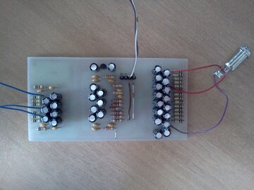

bedjamen Опубликовано 25 Февраля, 2012 в 11:03 Жалоба Поделиться Опубликовано 25 Февраля, 2012 в 11:03 Фонит блок процессоров. Смотрел осциллографом. Сделал катушку по рекомендациям с "паяльника" . Надо плату переделывать, жду ответа от Сергея. Ссылка на комментарий Поделиться на другие сайты Поделиться
Гость химик Опубликовано 25 Февраля, 2012 в 13:16 Жалоба Поделиться Опубликовано 25 Февраля, 2012 в 13:16 Фонит блок процессоров. Смотрел осциллографом. Сделал катушку по рекомендациям с "паяльника" . Надо плату переделывать, жду ответа от Сергея. Я не пойму, почему у меня не фонит?! Ссылка на комментарий Поделиться на другие сайты Поделиться
bedjamen Опубликовано 25 Февраля, 2012 в 13:54 Жалоба Поделиться Опубликовано 25 Февраля, 2012 в 13:54 Я не пойму, почему у меня не фонит?! Сергей, понял, буду делать по твоей печатке блок процессоров, Почту смотри, я тебе на мыло отправил. Ссылка на комментарий Поделиться на другие сайты Поделиться
Гость supercontick Опубликовано 25 Февраля, 2012 в 14:44 Жалоба Поделиться Опубликовано 25 Февраля, 2012 в 14:44 Сергей, понял, буду делать по твоей печатке блок процессоров, Почту смотри, я тебе на мыло отправил. А ты по какой делал? Ссылка на комментарий Поделиться на другие сайты Поделиться
bedjamen Опубликовано 25 Февраля, 2012 в 15:21 Жалоба Поделиться Опубликовано 25 Февраля, 2012 в 15:21 А ты по какой делал? В личке смотри Ссылка на комментарий Поделиться на другие сайты Поделиться
Гость supercontick Опубликовано 25 Февраля, 2012 в 15:36 Жалоба Поделиться Опубликовано 25 Февраля, 2012 в 15:36 В личке смотри Невижу. Ссылка на комментарий Поделиться на другие сайты Поделиться
bedjamen Опубликовано 27 Февраля, 2012 в 12:48 Жалоба Поделиться Опубликовано 27 Февраля, 2012 в 12:48 Все заработало. Дело было в соединении земель, ну и печатку новую намалякал. :smile: Ссылка на комментарий Поделиться на другие сайты Поделиться

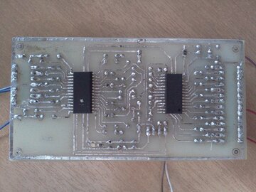

Гость llllBarsllll Опубликовано 11 Марта, 2012 в 10:19 Жалоба Поделиться Опубликовано 11 Марта, 2012 в 10:19 Привет всем! Давно я искал схему 5.1-канального предусилителя и наконец нашел. Статья понравилась, но немного меня расстроило отсутствие регулировки тембров, будет ли прошивка с этими функциями, или может можно получить исходник? И еще вопрос про конденсаторы С19-С24, плюсом они идут к PT2323? Плату с PT уже собрал Нигде не нашел печатки под SO-28 корпуса микросхем и "большие" резисторы и конденсаторы, перерисовал, может пригодится кому Плата___PT2323_PT2322.rar Ссылка на комментарий Поделиться на другие сайты Поделиться
