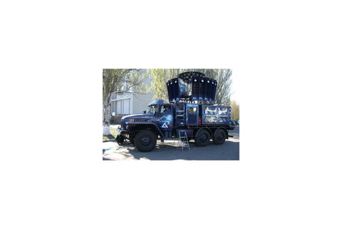

Гость berestan Опубликовано 13 Февраля, 2010 в 02:49 Жалоба Поделиться Опубликовано 13 Февраля, 2010 в 02:49 Всем доброго дня. Нашел ветку форума где можно похвастаться... Это чудо сделано группой энтузиастов, при поддержке неких лиц (спонсоров), поэтому схема и конструкция запрещена к розглашению... От себя - звук (качество) удивил в хорошем смысле, а мощность - не подумав включил на 70% возле дома - лопнул стеклопакет. Ссылка на комментарий Поделиться на другие сайты Поделиться
