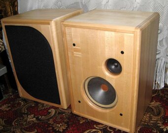

Гость вкн Опубликовано 22 Ноября, 2009 в 12:44 Жалоба Поделиться Опубликовано 22 Ноября, 2009 в 12:44 Вот мои ЗЯ. Работают с пентодным SE. Хотя и 6С4С - неплохо, но "скучно" :smile:. Ссылка на комментарий Поделиться на другие сайты Поделиться

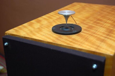

Гость ol82 Опубликовано 22 Ноября, 2009 в 15:30 Жалоба Поделиться Опубликовано 22 Ноября, 2009 в 15:30 Вот ящик на BG-20, литров на 80. Особо хвастать нечем, нужно было слепить чего-нибудь для лампачей, вот довожу до ума. Народ, чем лучше подпереть по верху BG-20? Верхов мало, хоть по паспорту до 18кГЦ. Поставил сверху для пробы 6ГДВ, показалось значительно лучше. Чуйка у БГ неплохая. S90 еще не шевелятся, а он уже поет. Ссылка на комментарий Поделиться на другие сайты Поделиться
Гость exciter Опубликовано 22 Ноября, 2009 в 15:59 Жалоба Поделиться Опубликовано 22 Ноября, 2009 в 15:59 (изменено) Вот ящик на BG-20, литров на 80. Особо хвастать нечем, нужно было слепить чего-нибудь для лампачей, вот довожу до ума.Народ, чем лучше подпереть по верху BG-20? Верхов мало, хоть по паспорту до 18кГЦ. Поставил сверху для пробы 6ГДВ, показалось значительно лучше. Чуйка у БГ неплохая. S90 еще не шевелятся, а он уже поет. А какая чувствительность? Подпирать надо обязательно - я так понял это Визатон? Если да то делить его с пищалкой не выше 2.5 кГц. Изменено 22 Ноября, 2009 в 16:07 пользователем exciter Ссылка на комментарий Поделиться на другие сайты Поделиться
Гость ol82 Опубликовано 22 Ноября, 2009 в 16:27 Жалоба Поделиться Опубликовано 22 Ноября, 2009 в 16:27 (изменено) Да, Визатон. 92дб. Вот данные по нему. Изменено 22 Ноября, 2009 в 16:27 пользователем ol82 Ссылка на комментарий Поделиться на другие сайты Поделиться

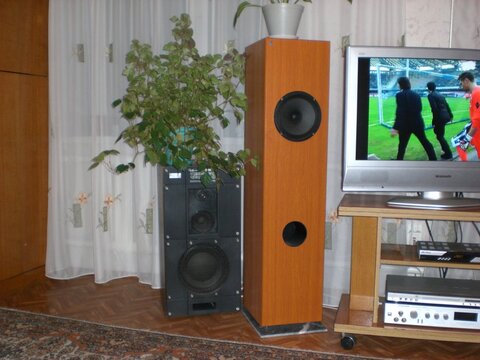

Гость ctm Опубликовано 22 Ноября, 2009 в 17:11 Жалоба Поделиться Опубликовано 22 Ноября, 2009 в 17:11 Вот моя последняя система, напольники 3 полосы + в каждой сабик, это для музыки. для кино можно дополнительно включить большой саб Пирамида это блок управления усилителем, на нем громкость, селектор сигнала и переключатель для наушников. включается все это хозяйство поворотом верхней части на 45 градусов Ссылка на комментарий Поделиться на другие сайты Поделиться
Гость exciter Опубликовано 22 Ноября, 2009 в 17:16 Жалоба Поделиться Опубликовано 22 Ноября, 2009 в 17:16 Да, Визатон. 92дб. Вот данные по нему. Судя по индуктивности звуковой катушки с верхним СЧ и ВЧ у этого дина крупные проблемы. У хороших среднечастотников она около 0.1- 0.2: например:_https://www.audiomania.ru/shop/goods-1000026.html. Т.е пускать выше 2.5 кГц его не стоит, а с учетом его размера , наилучшей точкой раздела ИМХО по звуку может оказаться 1.8-2.0 кГц. Ссылка на комментарий Поделиться на другие сайты Поделиться
Гость ol82 Опубликовано 22 Ноября, 2009 в 18:39 Жалоба Поделиться Опубликовано 22 Ноября, 2009 в 18:39 (изменено) exiter Ну вот, начитался форумов, люди писали, что и ВЧ к нему не надо, самого хватает. Хотел купить 2 Vifa, но они дороже, чем БГ. По каким критериям (если гр. 2кгц) выбирать дин? (импеданс, АЧХ и др.) Прикольно у вкн. Тоже хотел ЗЯ сделать, в итоге ФИ перевесил. Изменено 22 Ноября, 2009 в 18:42 пользователем ol82 Ссылка на комментарий Поделиться на другие сайты Поделиться
Гость exciter Опубликовано 22 Ноября, 2009 в 18:59 Жалоба Поделиться Опубликовано 22 Ноября, 2009 в 18:59 (изменено) ol82: Из того ,что я сейчас юзаю самый "отличный " по звуку это:_https://www.audiomania.ru/shop/goods-1014732.html Правда это немного другой (новый фланец) -но полный аналог того , что я сейчас слушаю (Морель МДТ 33). Отлично ведет себя при частоте раздела 1.8 кГц (у меня) вторым порядком. Этот ВЧ дин не только я считаю лучшим. По сравнению с верхними СканСпиками(95-9700ххх) у него более динамичный и детальный звук.(в два-три раза более мощная магнитная система) Если нет хорошей измерительной станции , то все же пускать до 1.8 как у меня не стоит- надежнее поделить 2.2-2.5. Изменено 22 Ноября, 2009 в 19:03 пользователем exciter Ссылка на комментарий Поделиться на другие сайты Поделиться
Гость ol82 Опубликовано 22 Ноября, 2009 в 19:07 Жалоба Поделиться Опубликовано 22 Ноября, 2009 в 19:07 Благодарю за ответ и сваливаю, а то оффтоп получился. Для БГ-20, наверное, будет достаточно Visaton TW 6 NG/8. Дин выглядит отвратно, но ТТХ вроде ничего. Ссылка на комментарий Поделиться на другие сайты Поделиться
meshin Опубликовано 23 Ноября, 2009 в 02:57 Жалоба Поделиться Опубликовано 23 Ноября, 2009 в 02:57 Вот моя последняя система, напольники 3 полосы + в каждой сабик, это для музыки.для кино можно дополнительно включить большой саб Смотрится даже очень. На чём всё собрано. Я про динамики. Ссылка на комментарий Поделиться на другие сайты Поделиться
Гость ctm Опубликовано 23 Ноября, 2009 в 08:03 Жалоба Поделиться Опубликовано 23 Ноября, 2009 в 08:03 meshin саб 75гдн, напольники:суббас - 25гд26, мидбас 25гдн3-4, шп 5гдш4, вч калуга АСА. конуса точили друзья на ЧПУ Ссылка на комментарий Поделиться на другие сайты Поделиться
