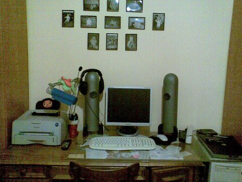

Гость kmpro Опубликовано 8 Ноября, 2009 в 19:17 Жалоба Поделиться Опубликовано 8 Ноября, 2009 в 19:17 https://forum.datagor.ru/style_images/hi_te.../attach_add.png Увжаемые датагорцы. Здесь вы можете похвалиться своей акустикой ,а начинающие (и не только) найти себе подходящую конструкцию для изготовления. Вот что получилось из CD ROMa БП от старого компа уся на TDAшке и 5ГДШ Еще один реализованый проект. АС из картонной трубы под линолеум. Головки - круглые авто китайцы - уустановлены сннизу. В трубе синтепон, сзади фазоинвертор. Верх заглушен пенопластовой полусферой. Делались по приколу. Однако звук приятно удивил. Ссылка на комментарий Поделиться на другие сайты Поделиться

meshin Опубликовано 9 Ноября, 2009 в 07:38 Жалоба Поделиться Опубликовано 9 Ноября, 2009 в 07:38 Еще один реализованый проект. АС из картонной трубы под линолеум. Головки - круглые авто китайцы - уустановлены сннизу. В трубе синтепон, сзади фазоинвертор. Верх заглушен пенопластовой полусферой. Делались по приколу. Однако звук приятно удивил. Вот этот проект мне больше понравился. У самого в гараже пара полноразмерных труб под 5" динамики лижит. Значит говоришь НЧ динамики вниз направлены? Как реализована установка колонок? Что за тёмные,круглые пятна пониже ППластовых полусфер. Выложил бы чертежи, модель динамиков, описание поподробней. Вдруг кто ещё сподобится. Мало ли! Ссылка на комментарий Поделиться на другие сайты Поделиться
TANk Опубликовано 9 Ноября, 2009 в 11:11 Жалоба Поделиться Опубликовано 9 Ноября, 2009 в 11:11 Темные пятна - СЧ-ВЧ динамики очевидно. Из таких труб удобно сделать лабиринты с выхлопом вниз и конусным рассеивателем сверху. Причем можно поробовать совместить "лабиринт" с "торнадо" - вдруг положительные свойства этих двух оформлений сложатся? Ссылка на комментарий Поделиться на другие сайты Поделиться

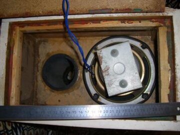

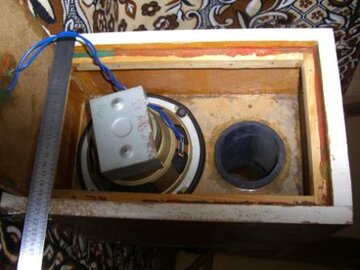

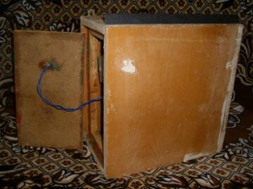

Гость valb Опубликовано 10 Ноября, 2009 в 10:04 Жалоба Поделиться Опубликовано 10 Ноября, 2009 в 10:04 Инструкция по конструкции. Предистория такова: попал в руки горелый динамик, перемотал - нужно применить. САБ для компа как раз нужен. Несильно загоняясь с расчетами плясал только от размеров головки и трубы фазоинвертора. Подключен через усилитель на микросхеме без фильтров. Давно это было, лет пять назад. БУхает здорово , висит под столом. Повесил, а доделать все никак. Прошу высказываться. (Саб работает - переделывать не буду если только зашпаклюю-покрашу) Ссылка на комментарий Поделиться на другие сайты Поделиться
meshin Опубликовано 10 Ноября, 2009 в 11:50 Жалоба Поделиться Опубликовано 10 Ноября, 2009 в 11:50 Прошу высказываться. Другим не знаю, но мне нужны: 1. Внутренние размеры корпуса. Объём. 2. Внутр. ∅ и длина трубы. 3. Что за головка? ∅, подвес. Ссылка на комментарий Поделиться на другие сайты Поделиться

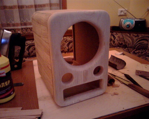

Гость bogner312 Опубликовано 10 Ноября, 2009 в 12:07 Жалоба Поделиться Опубликовано 10 Ноября, 2009 в 12:07 Подскажите, пожалуйста, в планах изготовить АС для дома, как раз из автодинов. Предполагаю выбрать что-то из Morel или Focal, с хорошей чувствительностью, по цене примерно 10 тысяч и установить в такой корпус. Думаю результат будет положительным. Как считаете? Размеры АС прилагаю Ссылка на комментарий Поделиться на другие сайты Поделиться
Гость valb Опубликовано 11 Ноября, 2009 в 08:33 Жалоба Поделиться Опубликовано 11 Ноября, 2009 в 08:33 (изменено) Другим не знаю, но мне нужны: 1. Внутренние размеры корпуса. Объём. 2. Внутр. ∅ и длина трубы. 3. Что за головка? ∅, подвес. 1. 179*281*306мм. 15,391см/куб. 2. 80*225мм. 3. Подвес резиновый, голова закреплена через разрезаную вдоль резиновую трубку. ∅ 12см. Фото здесь: _https://radikal.ru/F/i059.radikal.ru/0911/ee/94684261d76c.jpg.html Расположение: Изменено 11 Ноября, 2009 в 08:49 пользователем valb Ссылка на комментарий Поделиться на другие сайты Поделиться
