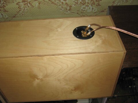

Гость mixxa Опубликовано 28 Июля, 2009 в 04:14 Жалоба Поделиться Опубликовано 28 Июля, 2009 в 04:14 Вот моя самодельная аккустика, пока в одном экземпляре. Качество не очень, снимал на сотку. Не хватает только твиттера :smile: Ссылка на комментарий Поделиться на другие сайты Поделиться

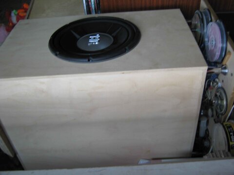

Гость zluka-igor Опубликовано 29 Июля, 2009 в 07:39 Жалоба Поделиться Опубликовано 29 Июля, 2009 в 07:39 Добрый день Всем. пользуюсь тремя типами аккустики 1. для ДВД стандартный микролаб 60 как пишут изящноглазые Ваттные - звук слушать 5-ю ушами пробовал но не могу, Европа давно уж повыбрасывала кучи "калоночек". 2. для музыки нравиться (пинк флойд) - трифоник саб 62 литра (16 мм ДСП + 10 мм фанера) вч-сч-нч миди 19.7 литра (МДФ 9мм + фанера 10 мм) покрытие - воск пчелиный снаружи 3 слоя пва внутри. нч блок внутри вибропоглотитель с резиновым слоем с одной стороны приклееный по кругу и столбик поролона 10Х10 см и длиной по длине корпуса от стоячих волн, в полочниках 3 слоя пва, поролон 1.5 см по кругу вата распушенная натуральная 17 гр. на литр провода 4.2 мм. фильтры 1го порядка характеристика гладенькая, корпуса даже в гестапо ничего лишнего не скажут, единственное нч блок до 30% ровно поет, потом начинает усиливать больше нужно громкость убирать - для этих полочников надо было дин поменше но у меньших чувствительность слабая. 3. для опытов проверил идею из "радио" дины включил изобариком материал МДФ 8 мм по 2 слоя пва снаружи внутри обклеен пленкой, фильтр кондер 1 μF. С уважением Игорь Ссылка на комментарий Поделиться на другие сайты Поделиться
