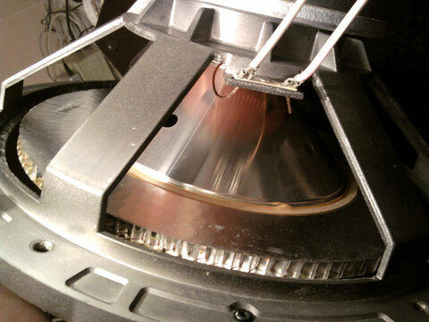

Гость alexander59 Опубликовано 17 Ноября, 2010 в 12:54 Жалоба Поделиться Опубликовано 17 Ноября, 2010 в 12:54 (изменено) Ну.. наполовину всерьез. А что Вас смущает? Дико смотрится? Если без обид, то да. Здесь столько много самостоятельных колебательных систем. И катушка малого диаметра не сможет осилить возложенную на нее работу, чтоб хотя бы зазвучало пойдет. Дмитрий, тут надо что то кардинально изменить. Извините я опять аналогию приведу. Есть такая игровая програмка строить мост через реку для прохождения паровозика, дак вот он рухнет, здорого похоже, имхо. Если верхнюю плоскую часть убрать и на место ее вклеить самодельно изготовленную часть сферы, а лучше параболоидную (что выполнить не так уж и трудно) со стрелкой кривизны для 15" миллиметров 40-50 (считать фокус надо), картина поменяется радикально, имхо. Изменено 17 Ноября, 2010 в 13:22 пользователем alexander59 Ссылка на комментарий Поделиться на другие сайты Поделиться
Dimonos Опубликовано 17 Ноября, 2010 в 14:03 Автор Жалоба Поделиться Опубликовано 17 Ноября, 2010 в 14:03 (изменено) И катушка малого диаметра не сможет осилить возложенную на нее работу, Откуда Вы знаете, расчет есть? Вот ИгорьГерманович говорит, что дело не в этом , а в прочности мембраны( диффузора). Если верхнюю плоскую часть убрать и на место ее вклеить самодельно изготовленную часть сферы, а лучше параболоидную (что выполнить не так уж и трудно) со стрелкой кривизны для 15" миллиметров 40-50 (считать фокус надо), картина поменяется радикально, имхо. Плоская она да, но жесткая. Она сотовой конструкции, или пористая (толстая, на рисунке это должно быть это видно). Простите по быстрому рисовал, так легче. Можно и криволинейную образующую, не возражаю. Только как сделать легкую диафрагму такой формы и просто? Я не собираюсь все кидать, и делать. Это только может быть, если не найдется грубых ошибок и найду(теоретически способ изготовления легкой , прочной, жесткой мембраны. И это еще не все, надо еще придумать как держатель не сложно сделать. Естественно , я полажу по литературе и поищу формулы. Вероятность того, что сделаю, стремится к нулю. Но вероятность того,что попробую деревянные подвесы, когда то тоже была где то там же. Все может быть. PS." лучше день потерять, потом быстро долететь." Изменено 17 Ноября, 2010 в 14:06 пользователем dimonos Ссылка на комментарий Поделиться на другие сайты Поделиться
Гость alexander59 Опубликовано 17 Ноября, 2010 в 14:24 Жалоба Поделиться Опубликовано 17 Ноября, 2010 в 14:24 (изменено) 1.Вот ИгорьГерманович говорит, что дело не в этом , а в прочности мембраны( диффузора).2.Только как сделать легкую диафрагму такой формы и просто? 3. Вероятность того, что сделаю, стремится к нулю. 4.Но вероятность того,что попробую деревянные подвесы, когда то тоже была где то там же. Все может быть. PS." лучше день потерять, потом быстро долететь." 1. Игорь Германович, думаю так, интеллигентно мягко намекнул. 2. Путем распаривания (или другого способа) материала и между двух форм к примеру подходящих стеклянных крышек от сковородок, да это можно придумать, технология наверняка в инете есть, делают ведь самостоятельно любые диффузоры даже с гофром, читал. 3.Об этом даже и думать не надо, есть желание значит надо делать. 4.деревянные подвесы это вообще заморачиваться не стоит, имхо. С уважением, Александр. P.S. "Нет таких крепостей, которых бы мы не брали" правильная фраза. Изменено 17 Ноября, 2010 в 14:25 пользователем alexander59 Ссылка на комментарий Поделиться на другие сайты Поделиться

Dimonos Опубликовано 18 Ноября, 2010 в 08:10 Автор Жалоба Поделиться Опубликовано 18 Ноября, 2010 в 08:10 Дима, так вот кто сотовый диффузор изобрёл! Кто ж это был? ....меня дернул написать про большой диффузор. Поясню. Максимальная акустическая мощность развиваемая закрытой системой равна( упрощенная формула) Par=0,425*F3^4*Vd^2. Vd-объемное смещение. F3-нижняя частота системы. Увеличив Vd( за счет площади), получим прирост акустической мощности. Или ту же мощность при меньшей амплитуде смещения. И следовательно меньшие искажения. Но это так , мысли вслух. Может и бред, а может и нет. Ссылка на комментарий Поделиться на другие сайты Поделиться
Гость konstantin14 Опубликовано 18 Ноября, 2010 в 10:18 Жалоба Поделиться Опубликовано 18 Ноября, 2010 в 10:18 Кто ж это был?....меня дернул написать про большой диффузор. Поясню. Максимальная акустическая мощность развиваемая закрытой системой равна( упрощенная формула) Par=0,425*F3^4*Vd^2. Vd-объемное смещение. F3-нижняя частота системы. Увеличив Vd( за счет площади), получим прирост акустической мощности. Или ту же мощность при меньшей амплитуде смещения. И следовательно меньшие искажения. Но это так , мысли вслух. Может и бред, а может и нет. Никакой это не бред, Вы совершенно правильно рассуждаете! :smile: Только большому диффузору - большая катушка! Идеальное оотношение таково: ∅ катушки - половина диаметра диффузора. Ссылка на комментарий Поделиться на другие сайты Поделиться
Dimonos Опубликовано 18 Ноября, 2010 в 15:44 Автор Жалоба Поделиться Опубликовано 18 Ноября, 2010 в 15:44 Никакой это не бред, Вы совершенно правильно рассуждаете! Только большому диффузору - большая катушка! Идеальное оотношение таково: ∅ катушки - половина диаметра диффузора. Да спасибо Константин, я понял. Приделаю лучше деревяшки к овальным динамикам. Наводил порядок и наткнулся. Уже разобранные. У меня их 4 шт и будет с чем сравнить. Ссылка на комментарий Поделиться на другие сайты Поделиться
