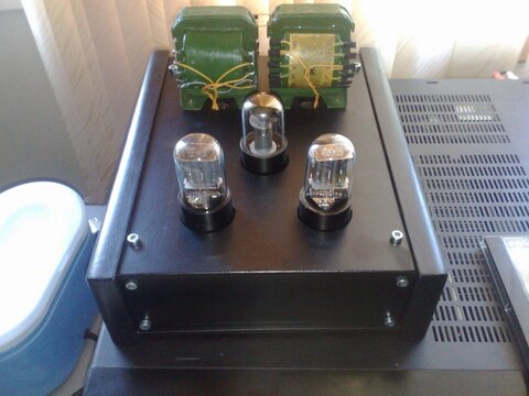

kurdum Опубликовано 25 Февраля, 2012 в 18:18 Жалоба Поделиться Опубликовано 25 Февраля, 2012 в 18:18 Я собрал две схемы Ульянова, но даже и у первой лампы виброразвязку не делал, сам корпус фонокорректора ставил на резиновые ножки (от медицинских бутыльков) и все. Ничего криминального не заметил. Добавлю свои 3 копейки.Первую лампу посадил на резину ножки тоже подрезиненные блок питания отдельно. Ссылка на комментарий Поделиться на другие сайты Поделиться
Гость igor1969 Опубликовано 25 Февраля, 2012 в 18:20 Жалоба Поделиться Опубликовано 25 Февраля, 2012 в 18:20 А радиатор? Что это? Красиво! Ссылка на комментарий Поделиться на другие сайты Поделиться
kurdum Опубликовано 25 Февраля, 2012 в 18:25 Жалоба Поделиться Опубликовано 25 Февраля, 2012 в 18:25 Я собрал две схемы Ульянова, но даже и у первой лампы виброразвязку не делал, сам корпус фонокорректора ставил на резиновые ножки (от медицинских бутыльков) и все. Ничего криминального не заметил. На радиаторе снизу 3 ЕН-ки- накал от постоянки. Ссылка на комментарий Поделиться на другие сайты Поделиться

seafree Опубликовано 16 Ноября, 2012 в 10:35 Жалоба Поделиться Опубликовано 16 Ноября, 2012 в 10:35 Добавлю и я свою конструкцию. Схема С.Сергеева , лампы 6н9с питание кенотрон . Ссылка на комментарий Поделиться на другие сайты Поделиться

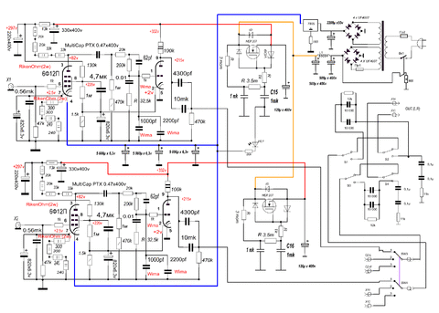

ltenbru Опубликовано 9 Ноября, 2014 в 16:03 Жалоба Поделиться Опубликовано 9 Ноября, 2014 в 16:03 В схеме корректора на 6Ф12П в сетках антизвонный дроссель ,я использовал резистор 1 к Ссылка на комментарий Поделиться на другие сайты Поделиться

ltenbru Опубликовано 9 Ноября, 2014 в 18:36 Жалоба Поделиться Опубликовано 9 Ноября, 2014 в 18:36 Печатку делал для этой схемы , платка получалась с пачку сигарет,лампы абсолютно не микрофонят! 1 Ссылка на комментарий Поделиться на другие сайты Поделиться
