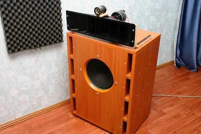

meshin Опубликовано 30 Августа, 2009 в 11:23 Жалоба Поделиться Опубликовано 30 Августа, 2009 в 11:23 (изменено) Какая песня долгая! Если не трудно, то просто гляньте. Может сгодится? https://forum.datagor.ru/index.php?showtopic=146 Уверен. И на лампе сыграет, и на камне как сейчас принято говорить. Звуковое давление сумасшедшее. Изменено 30 Августа, 2009 в 11:25 пользователем meshin Ссылка на комментарий Поделиться на другие сайты Поделиться
Гость smarold Опубликовано 30 Августа, 2009 в 11:41 Жалоба Поделиться Опубликовано 30 Августа, 2009 в 11:41 (изменено) Какая песня долгая! Если не трудно, то просто гляньте. Может сгодится? https://forum.datagor.ru/index.php?showtopic=146Уверен. И на лампе сыграет, и на камне как сейчас принято говорить. Звуковое давление сумасшедшее. Согласен, долгая... Глянул по ссылке и еще раз пожалел, что еще в 10 классе забросил математику и увлекся филологией. МНЕ НИЧЕГОШЕНЬКИ НЕПОНЯТНО, к стыду своему, конечно. Чувствую одним местом, что слепить можно что-то стоящее, но пока одни разбросанные пазлы, и ваши теперь еще тоже. Надо остановиться и принять решение. Вы насчет "сыграет" про Ваш вариант ортого... натощак не выговоришь. Короче, 12 ом НЧ + 8 ом СЧ-ВЧ =? вот что меня сейчас волнует. Потому как хочу хороший усь на германии еще состряпать, а напруга там низкая. Вот и думаю. Кстати, я совсем не сторонник бешеного давления и громкой музыки. Пусть будет 2 ватта, но с огромным запасом по динамическому диапазону. И обязательно бумага, "Песняры" с Магомаевым на резине "не поют". Но это мое субъективное мнение. Изменено 30 Августа, 2009 в 11:45 пользователем smarold Ссылка на комментарий Поделиться на другие сайты Поделиться
meshin Опубликовано 30 Августа, 2009 в 12:04 Жалоба Поделиться Опубликовано 30 Августа, 2009 в 12:04 Так в том-то и весь перец! Что в этом оформлении сыграет динамик и с низкой чувствительностью громко! А уж Ваш 25ГДН-4 и при 5 (условно) ваттах задаст жару. Те колонки, что на снимке, при 15 ваттах поданных на них, просто сдували кепку с головы. Нет к сожалению фото АС собранных в данном оформлении на 25ГД-18. Похожих кстати на Ваши дины. Рассчитанных по рекомендации автора. Ну весьма были! До сих пор жалею, что продал. Есть ещё пара подобных, да всё руки не доходят. Ссылка на комментарий Поделиться на другие сайты Поделиться

TANk Опубликовано 30 Августа, 2009 в 17:23 Жалоба Поделиться Опубликовано 30 Августа, 2009 в 17:23 Специального оформления для рупоров не надо (разве что эстетически как то их облагородить, но они и так выглядят достаточно неплохо). Просто ставим их сверху на ящики с НЧ_СЧ динамиками. Главное условие, чтобы рупора по высоте находились на уровне головы слушателя, удобно сидящего в кресле. Ось излучения рупоров надо направить на слушателя. Тоесть предусмотреть возможность поворота относительно основных колонок в горизнтальной плоскости и небольшое в пределах 10 градусов изменение наклона в вертикальной плоскости. Вот на картинках практически у всех так и сделано. Ссылка на комментарий Поделиться на другие сайты Поделиться
Гость smarold Опубликовано 30 Августа, 2009 в 17:58 Жалоба Поделиться Опубликовано 30 Августа, 2009 в 17:58 Вот на картинках практически у всех так и сделано. Блин, красиво как! Хочу! Так мой дин все же лучше рупором делать или как на последнем фото? Ссылка на комментарий Поделиться на другие сайты Поделиться
