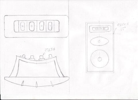

Гость chia Опубликовано 10 Октября, 2009 в 11:43 Жалоба Поделиться Опубликовано 10 Октября, 2009 в 11:43 Так я тоже делал бы из фанеры или из дсп но в то время работал на одном об.заводе и в деревоцехе делали ящики для армии.а там из барахла делать не будут.Было море сухой двухлетней берёзы и эпоксидной смолы.Так что из щитов что я сварганил можно было танк делать.Пардон за флуд,пойду рисовать рупор для ВЧ сектора. Извиняюсь за художества.но гдето так. Ссылка на комментарий Поделиться на другие сайты Поделиться

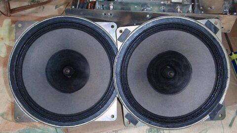

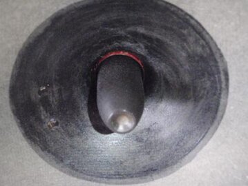

Гость smarold Опубликовано 2 Ноября, 2009 в 09:42 Жалоба Поделиться Опубликовано 2 Ноября, 2009 в 09:42 СВЕРШИЛОСЬ!!! Прибыли профессионально переделанные 4ГД-35 от Meshina. Поскольку интерес к теме есть, прошу автора озвучить процесс переделки динов и СПАСИБО ОГРОМНЕЙШЕЕ за такую красу!!! И сразу вопрос: их монтировать предпочтительнее снаружи бокса или изнутри? Ссылка на комментарий Поделиться на другие сайты Поделиться
meshin Опубликовано 2 Ноября, 2009 в 15:29 Жалоба Поделиться Опубликовано 2 Ноября, 2009 в 15:29 И сразу вопрос: их монтировать предпочтительнее снаружи бокса или изнутри? Можно с наружной стороны. Если же с внутренней стороны, то тогда нужна съёмная панель и отверстие под динамик должно конически расширятся, а также необходимо наклеить уплотнительное кольцо на корзину. Я лично закрепил бы с наружной стороны. Ссылка на комментарий Поделиться на другие сайты Поделиться
Гость smarold Опубликовано 2 Ноября, 2009 в 17:18 Жалоба Поделиться Опубликовано 2 Ноября, 2009 в 17:18 Можно с наружной стороны. Если же с внутренней стороны, то тогда нужна съёмная панель и отверстие под динамик должно конически расширятся, а также необходимо наклеить уплотнительное кольцо на корзину. Я лично закрепил бы с наружной стороны. ОК. Будем лепить с наружки. Теперь вопрос соединения динов. 25ГДН-4 (НЧ) - 12 ом, ваши дины (СЧ)- 16 ом, пищали от Tanka - 8 ом. Схемку бы для осмысления... Ссылка на комментарий Поделиться на другие сайты Поделиться
meshin Опубликовано 3 Ноября, 2009 в 13:38 Жалоба Поделиться Опубликовано 3 Ноября, 2009 в 13:38 вопрос соединения динов. 25ГДН-4 (НЧ) - 12 ом, ваши дины (СЧ)- 16 ом, пищали от Tanka - 8 ом. Схемку бы для осмысления... Для начала я 25ГДН пустил бы напрямую без фильтра. 4ГД-35 параллельно динамику 25ГДН через конденсатор в 20,0 мф. С 200-250 герц, СЧ динамик уже должно быть слышно. Вполне успешно НЧ и СЧ динамики могут компенсировать недостатки друг друга. С ВЧ головкой не знаю что делать! Т.к. СЧ динамик по любому вытянет 10000 герц, то ВЧ головку вполне допустимо подключить через конденсатор в 1,0мф. К конденсатору ВЧ головку подключить через сопротивление 8,2 ома. Я сделал бы именно так. Фильтр для настройки сделал бы выносным. Мало ли! Ссылка на комментарий Поделиться на другие сайты Поделиться
