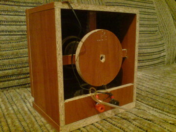

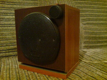

box-771 Опубликовано 9 Февраля, 2011 в 17:31 Жалоба Поделиться Опубликовано 9 Февраля, 2011 в 17:31 Ну раз такая тема уже есть,спрошу здесь,посоветуйте,или перенаправте,где советуют,есть у меня 4 динамика 3гд38е - 2 шт и 3гд45 -2 ,сразу скажу я не гигантоман,мне нужен корпус нормальных размеров желательно чтобы их попарно туда вставить,какое оформление и размеры предпочтительнее для этих динамиков,хотелось бы ещё и чертёжик,если не затруднит,заранее большое спасибо,за многочисленные советы :smile: ,вообще хотелось бы разобратся с этим динамиком раз и на всегда,дин хороший,найти просто,стоит не дорого,помогите найти оптимальный вариант корпуса для него Ссылка на комментарий Поделиться на другие сайты Поделиться
Гость fh-92-u Опубликовано 10 Февраля, 2011 в 06:34 Жалоба Поделиться Опубликовано 10 Февраля, 2011 в 06:34 (изменено) Ну раз такая тема уже есть,спрошу здесь,посоветуйте,или перенаправте,где советуют,есть у меня 4 динамика 3гд38е - 2 шт и 3гд45 -2 ,сразу скажу я не гигантоман,мне нужен корпус нормальных размеров желательно чтобы их попарно туда вставить,какое оформление и размеры предпочтительнее для этих динамиков,хотелось бы ещё и чертёжик,если не затруднит,заранее большое спасибо,за многочисленные советы :smile: ,вообще хотелось бы разобратся с этим динамиком раз и на всегда,дин хороший,найти просто,стоит не дорого,помогите найти оптимальный вариант корпуса для него Я бы поставил их в ОЯ попарно, последовательно 8 Ом, 3ГД 45 разместить сверху. Если Вам достаточно высоких до 16кГц, это все. Если недостаточно, еще пищалки 3ГД31 или 2ГД36, через конденсатор. Обязательно задемпфировать корзины- изнутри ватином или синтепоном, снаружи автомобильной противошумкой. Размять подвесы. Да, вот пришла идея размять подвесы только у нижних 3Гд38Е. По идее, попарно должны лучше звучать динамики с разными резонансными частотами. Размеры ящика - Я бы так попробовал. Изменено 10 Февраля, 2011 в 07:00 пользователем fh-92-u Ссылка на комментарий Поделиться на другие сайты Поделиться
drummer Опубликовано 10 Февраля, 2011 в 17:40 Жалоба Поделиться Опубликовано 10 Февраля, 2011 в 17:40 (изменено) Хорошие результаты даёт несимметричное расположение динамиков, например, сдвинуть их от вертикальной оси к одной из сторон ящика. Можно один динамик расположить на боковой стенке. Причём, все эксперименты удобно проводить в ... гофрокартоне ( динамики "лёгкие") и составить примерное впечатление. Изменено 10 Февраля, 2011 в 17:56 пользователем drummer Ссылка на комментарий Поделиться на другие сайты Поделиться
