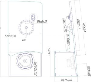

dvb1070 Опубликовано 25 Августа, 2017 в 10:29 Автор Жалоба Поделиться Опубликовано 25 Августа, 2017 в 10:29 (изменено) Пришло время для строительства очередной "последней " ну или крайней АС на советских динамиках. Скомплектовал всё кроме деревяшек. Распил буду заказывать на след. неделе. Как и говорил собираюсь делать щиты на 4 ГД-28 и 2 ГД-36, но с "помощником" в виде НЧ блока на 35ГДН1-4 в ЗЯ. Если звук ЗЯ не понравится, то переделаю его в КФИ, а в дальнейшем, если и это не устроит - в обычный фазоинвертор. Выглядеть всё это должно так: схема: Прошу покритиковать Изменено 25 Августа, 2017 в 10:30 пользователем dvb1070 Ссылка на комментарий Поделиться на другие сайты Поделиться
Chugunov Опубликовано 25 Августа, 2017 в 10:53 Жалоба Поделиться Опубликовано 25 Августа, 2017 в 10:53 Выглядеть всё это должно так: Прошу покритиковать Опять вижу дизигн uber alles. Зачем пищалка сдвинута на край? Не измерял, но сомневаюсь, что будет лучше, скорее - хуже. Ящик для 25ГД-26 безбожно мал, на глаз надо вдвое больше. Но чтобы сказать что-то внятное, нужно измерить T-S параметры динамика, хотя бы добротность, без этого будет гадание на кофейной гуще и лотерея. Ну распилят точно и будет собрано красиво, но ПОСЛЕ этого выяснится, что динамик бубнит и бухтит и что делать? Динамики стоят достаточно высоко, смысла в наклоне панели не вижу. В жесткости крепежа лицевой панели не уверен, но это гадание. Фильтр обсуждать не хочу. Ссылка на комментарий Поделиться на другие сайты Поделиться
dvb1070 Опубликовано 25 Августа, 2017 в 12:17 Автор Жалоба Поделиться Опубликовано 25 Августа, 2017 в 12:17 (изменено) ... Опять вижу дизигн uber alles ... дизигн - да... ну так кроме звука хочется, что бы и выглядело не топорно. Площадь щита от этого практически не уменьшилась.... пищалка сдвинута на край ... - читал где то (честно - уже и не вспомню где), что динамики лучше разносить по осям. Видимо сколько людей, столько мнений. пока ещё не напилено ни чего, так что расположение динамиков можно корректировать.... В жесткости крепежа лицевой панели не уверен, но это гадание. ... вроде всё на укосинах, почему вы так думаете? От чего такое сомнение родилось? ... Ящик для 25ГД-26 безбожно мал ... Согласен - объём ящика на грани фола. Считал в Speaker Shop причём для разных комбинаций параметров TS (только вчера забрал динамики, померить не было возможности) принял самый малый из самых оптимальных. Но программа вроде такой объём допускает. ... Фильтр обсуждать не хочу. ... Почему? Опять из за отсутствия измерений? ... А почему "ёмкостишку" в параллель НЧ динамику не "кинуть" ? ... "Вместе", или ""вместо? Нет... "вместо" нельзя, значит вместе.... Плюсом 160 мКф.... можно попробовать, но потом, просто нету столько конденсаторов... Изменено 25 Августа, 2017 в 12:29 пользователем dvb1070 Ссылка на комментарий Поделиться на другие сайты Поделиться
dvb1070 Опубликовано 25 Августа, 2017 в 12:40 Автор Жалоба Поделиться Опубликовано 25 Августа, 2017 в 12:40 (изменено) ... У вас фильтр для сч и вч второго порядка (L + C) ... L2, C2? он вроде первого порядка считается, просто последовательный. ... Ящик для 25ГД-26 безбожно мал ... Эх Сергей, разбередили вы мне душу своим замечанием... я и сам опасался этого.. сижу теперь ломаю голову над новым раскроем.... не убирается теперь всё на один лист... :think: Изменено 25 Августа, 2017 в 12:32 пользователем dvb1070 Ссылка на комментарий Поделиться на другие сайты Поделиться
Chugunov Опубликовано 25 Августа, 2017 в 12:53 Жалоба Поделиться Опубликовано 25 Августа, 2017 в 12:53 дизигн - да... ну так кроме звука хочется Сильное ощущение, что звук будет по остаточному принципу. И тому вижу подтверждения. читал где то (честно - уже и не вспомню где) Не помню где, не помню что, не помню почему... Видимо сколько людей, столько мнений Верно, но у одних мнение имеет основания, у других - нет. вроде всё на укосинах, почему вы так думаете? От чего такое сомнение родилось? Не утверждаю, тем более по рисунку, но вероятно "раскачивание" верхней панели, если нижняя будет дрожать от баса. Зависит от исполнения, не настаиваю. Согласен - объём ящика на грани фола. Считал в Speaker Shop Не зная настоящей добротности это гадалки - как повезет. В справочных даных заявлена 1±0,5 Вы в спикершопе какую выбрали? 1 Ссылка на комментарий Поделиться на другие сайты Поделиться
dvb1070 Опубликовано 25 Августа, 2017 в 13:02 Автор Жалоба Поделиться Опубликовано 25 Августа, 2017 в 13:02 Сергей, я обращаюсь за советом, а не за насмешками!: ... Сильное ощущение, что звук будет по остаточному принципу. ... Не зная хода мыслей - не судите, ... И тому вижу подтверждения. ... видите - назовите, ... Не помню где, не помню что, не помню почему... ... Это вообще без комментариев, я не мальчик уже такое читать! ... Верно, но у одних мнение имеет основания, у других - нет. ... см. выше... ... В справочных даных заявлена 1±0,5 ... я считал три варианта ... Для нч у Вас первого порядка, а для сч и вч второго, последовательный. ... .... сейчас перечитаю мат.часть... :unknown: Ссылка на комментарий Поделиться на другие сайты Поделиться
meshin Опубликовано 25 Августа, 2017 в 13:11 Жалоба Поделиться Опубликовано 25 Августа, 2017 в 13:11 ... А почему "ёмкостишку" в параллель НЧ динамику не "кинуть" ... Что это может дать НЧ динамику в данном случае? ... Зачем пищалка сдвинута на край? .............скорее - хуже. ... А если лучше, тогда что? ... Ящик для 25ГД-26 безбожно мал, на глаз надо вдвое больше. ... "-на глаз можно только соли насыпать" (с) Вы хотите сказать, что объём в 30 литров или даже чуть более мал для 25ГД-26 (35ГДН1-4)? ... Динамики стоят достаточно высоко, смысла в наклоне панели не вижу. ... Да где же высоко-то? Центр СЧ динамика чуть более шестисот миллиметров от пола. Как раз тут и нужен наклон ... что динамики лучше разносить по осям. ... Абсолютно верно. Но тут не только оси. ... принял самый малый из самых оптимальных. ... Увеличить не проблема - запас вверх есть. Ссылка на комментарий Поделиться на другие сайты Поделиться
Chugunov Опубликовано 25 Августа, 2017 в 14:15 Жалоба Поделиться Опубликовано 25 Августа, 2017 в 14:15 Сергей, я обращаюсь за советом, а не за насмешками!: Дмитрий! Где вы нашли насмешки? Пишу по делу (так я считаю). Вы просили критику - получИте. Это всегда неприятно, но чаще всего - полезно. А от пустых похвал толку никакого. Не зная хода мыслей - не судите, видите - назовите, Это вообще без комментариев, я не мальчик уже такое читать! см. выше... я считал три варианта Достоверно знать не могу, но по выкладываемому материалу - вижу. Вижу и увлечение мелочами в ущерб главному. Вижу и называю конкретно. Меня многие даже ругательски ругают за то, что я подробно и с примерами излагаю. Так что такой упрёк ко мне считаю странным. Что ИМЕННО такого неприличного я написал? Судя по всему, в Спикершопе вы выбрали минимальную возможную добротность из справочного листка. Хорошо, если так. Считайте, что вам повезло, если она такой и окажется. Но я долго переписывался с одним товарищем (не думаю, что без его ведома надо уточнять), который переделал свои колонки на базе 25ГД-26Б. Сейчас уже не помню точно, у него было 6 или 8 динамиков. Из них он смог подобрать (после измерений) ТОЛЬКО одну пару, которая отлично подошла. Только две штуки! Опять точно не помню (прошло полгода или год), он сделал объем ящика литров на 50 и по его словам (я же не слышал), результат получился отличным. Другой пример. Купил я для опытов пару 10ГД-30Е и тройку 10ГД-30Б (последние отличаются от ваших только сопротивлением звуковой катушки). Добротность 10ГД-30Е оказалась 0,47 и 0,50 (магнит кобальтовый керновый), добротность 10ГД-30Б оказалась 1,12 и 0,85 и 1,09 (магнит кольцевой ферритовый). Первая пара хорошая, а динамики с ферритом оказались ни на что не годны, так что тут как повезет. Уверен, что очень многим ЭТИ 10ГД-30Б понравятся больше т. к. у них больше "мяса" (горбатости и бубнения). Здесь уже дело вкуса или его отсутствия. Для meshin: .. Зачем пищалка сдвинута на край? .............скорее - хуже. ... А если лучше, тогда что? А с чего вдруг ПИЩАЛКА будет звучать лучше, если ее поставить на самый край? Дмитрий Владимирович малость путает небольшой сдвиг СЧ динамика относительно середины лицевой панели и сдвиг вертикальной оси пищалки относительно СЧ динамика. Как правило, динамики лучше звучат не на самом краю, тем более - пищалки. Вы хотите сказать, что объём в 30 литров или даже чуть более мал для 25ГД-26 (35ГДН1-4)? Именно так. И не только я так считаю, но очень и очень многие, особенно те, кто измерял параметры динамиков. Помните колонки Салтыкова и Сырицо из "Радио" 1979 года? Одни из первых моих колонок. Правда там 10ГД-30, но это почти 25ГД-26. Так вот, они честно писали, что в ящике на 30 литров динамики будут неизбежно бубнить и даже разработали и применили знаменитый усилитель с отрицательным выходным сопротивлением. Сегодня я думаю, что это была дурная затея - надо было увеличить ящик до 40...60 литров и специальный усилитель был бы не нужен. Другой пример с которым Вы, Игорь Германович, наверняка знакомы - статья Зотова про переделку 10МАС. Суть ее в двух словах - возьмите два ящика для одной колонки (удвойте объем), а лучше всего - измерьте и сделайте подходящий ящик бОльшего объема под конкретные динамики. Не сомневаюсь, что ваши Золотые Руки быстро перемотают катушку, заменят подвес и т. п доведя динамики до кондиции, но не каждому это по силам. Да где же высоко-то? Центр СЧ динамика чуть более шестисот миллиметров от пола. Как раз тут и нужен наклон С учетом низкой направленности СЧ динамика и того, что пищалка еще выше, думаю, наклон не обязателен. Личный пример - измерил прямо сейчас высоту оси пищалки 2ГД-36 в своей напольной 3-х полоске, она = 70 см. Никаких неудобств, сидя в низком кресле (уши около 95 см) на ВЧ не испытываю. (И по измерениям - нормально). По поводу фильтра 1-го порядка для басовика - НЕ ВЕРЮ. Я делал семейства замеров (для другого НЧ динамика) и выкладывал их на всеобщее обозрение. Считаю, что это крайне интересно, наглядно, познавательно и поучительно. Некоторые наблюдения и выводы парадоксальны. Кроме того таких замеров в интернете практически нет. Но интереса не заметил, а заметил негодования и претензии по поводу того, что я не только много букафф пишу, но и картинки неприличные выкладываю. P.S. Игорь Германович! Считаю, что польза от моих постов есть уже в том, что я "разбудил" (как Герцена) Вас. Опыт Практика неоценим. Ссылка на комментарий Поделиться на другие сайты Поделиться
