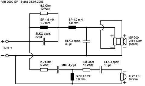

Гость reyl Опубликовано 12 Ноября, 2009 в 09:04 Жалоба Поделиться Опубликовано 12 Ноября, 2009 в 09:04 (изменено) Подскажите, пожалуйста, в планах изготовить АС для дома, как раз из автодинов. Предполагаю выбрать что-то из Morel или Focal, с хорошей чувствительностью, по цене примерно 10 тысяч и установить в такой корпус. Думаю результат будет положительным. Как считаете? Размеры АС прилагаю Мне кажется, подошло бы вот это, как начинка: Visaton Tweeter G 25 FFL 8 Ohm Low-midrange driver GF 200 2 x 4 Ohm По цене как раз под 10 тыщ выйдет с материалом... GF 200 2 x 4 Ohm - вообще - песня! Единственное надо рассчитать объем и покумекать с ФИ А фильтр: ЗЫ: Да, еще малость, под дина расширить АС. :smile: Изменено 12 Ноября, 2009 в 09:07 пользователем reyl Ссылка на комментарий Поделиться на другие сайты Поделиться
Гость kan Опубликовано 12 Ноября, 2009 в 09:42 Жалоба Поделиться Опубликовано 12 Ноября, 2009 в 09:42 (изменено) Мне кажется, подошло бы вот это, как начинка: Visaton Tweeter G 25 FFL 8 Ohm Low-midrange driver GF 200 2 x 4 Ohm По цене как раз под 10 тыщ выйдет с материалом... GF 200 2 x 4 Ohm - вообще - песня! Единственное надо рассчитать объем и покумекать с ФИ А фильтр: ЗЫ: Да, еще малость, под дина расширить АС. :smile: vib2000GF, от которого картинка кросовера - это конструктор: в составе дины, фазик, кроссовер, терминалы, <b>по приведеным чертежам </b> изготавливается ящик "cabinet", дальше сборка отделка, и по идее все. _https://www.visaton.com/en/bauvorschlaege/2_wege/vib2000_gf/construction.html Правда на самоделке говорят, что комплект этот снят с производства, но у них есть много других. Изменено 12 Ноября, 2009 в 09:44 пользователем kan Ссылка на комментарий Поделиться на другие сайты Поделиться
Гость reyl Опубликовано 12 Ноября, 2009 в 14:32 Жалоба Поделиться Опубликовано 12 Ноября, 2009 в 14:32 vib2000GF, от которого картинка кросовера - это конструктор: в составе дины, фазик, кроссовер, терминалы, <b>по приведеным чертежам </b> изготавливается ящик "cabinet", дальше сборка отделка, и по идее все. _https://www.visaton.com/en/bauvorschlaege/2_wege/vib2000_gf/construction.html Правда на самоделке говорят, что комплект этот снят с производства, но у них есть много других. По своим отличным характеристикам этот конструктор более-менее дешёвый... + к нему нужно сделать качественный демпинг (шумоизоляция). Насчет снятия с производства - никто, например, не мешает сделать "кабинет" по чертежам (благо они есть), желательно из нормального для этого, сорта дерева - например, из лиственницы... Заводской конструктор выпиливается из МДФ... Ссылка на комментарий Поделиться на другие сайты Поделиться
