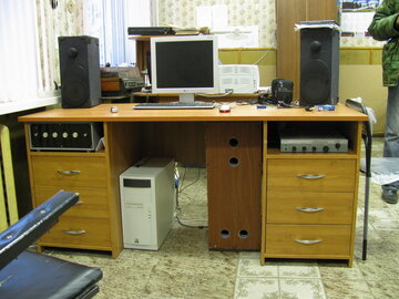

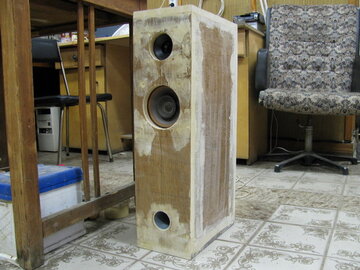

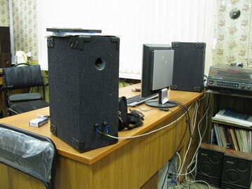

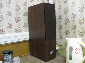

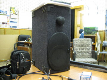

Гость ruberoidd Опубликовано 9 Января, 2010 в 17:07 Жалоба Поделиться Опубликовано 9 Января, 2010 в 17:07 (изменено) Вот и мои поделки. Эти колонки поют от автомагнитолы, для радио в общем. Динамики 10ГДШ, пищалки PT13I "Senon Audio". Хуже пищалок я не слышал. Эти колонки не плохо "басят" вопреки всем ожиданиям, но вот с верхней серединой беда, что-то противное там слышится, видимо "дудки" им подрезать надо, и не очень с самым верхом из-за плохих пищальников. Добавлено после раздумий: И вот еще. Это для компа рабочего. Маленькие колонки построены на базе широкополосных динамиков "без названия" из A\M Хонда, пищалки автомобильные, тоже без названия. Корпус-фазоинвертор на зло канонам акустикостроения, хоть и параметры динов шли только под ЗЯ. Сабвуфер БП 6 на головке 25ГДН-1-4, ждет работ по внешней отделке. Усилитель 3-х канальный, собран по схеме Агеева (Радио N8 1982г.) Частота раздела каналов 90гц. Изменено 9 Января, 2010 в 17:10 пользователем ruberoidd Ссылка на комментарий Поделиться на другие сайты Поделиться
Гость evgen250 Опубликовано 9 Января, 2010 в 18:00 Жалоба Поделиться Опубликовано 9 Января, 2010 в 18:00 молодец класно смотрится ещё бы фазик из нутри покрасить штоль тогда идеально будет когдаж я своито закончу Ссылка на комментарий Поделиться на другие сайты Поделиться
