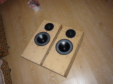

Гость exciter Опубликовано 1 Декабря, 2009 в 09:46 Жалоба Поделиться Опубликовано 1 Декабря, 2009 в 09:46 Вначале я пробовал ставить и вверх динамиком и на бок клал стоячих волн не заметил -звучало одинаково.Но угнетает ленивость этих динамиков ,недаром их ставили в 40 литров =упругость воздуха помогала быстрей справляться с инерцией.А теперь чистый объём 74 литра. Нужен усил мощный,но я в ходе экспериментов с коррекцией спалил один канал ,вот он хорошо справлялся.Так сказать держал в узде.Но вот вопрос к уважаемому сообществу. Как в квартире это слушать? Даже во время настройки сосед прибегает на площадку и вырубает мне сетевой автомат. Пришлось собрать массив на 3гд38е,и от 6н9с+6п41с в разных вариантах-доволен ,как слон . И то жалобы, так что придётся купить телефоны что ли. Я о стояке ,который неизбежен в такой ,крайне не удачной, конструкции корпуса. Вариант есть - рубить саб на 50-80 Гц фильтрами 2-3-4 порядков. Ссылка на комментарий Поделиться на другие сайты Поделиться
vladiv Опубликовано 1 Декабря, 2009 в 16:14 Жалоба Поделиться Опубликовано 1 Декабря, 2009 в 16:14 Внутренних стоячих волн не образуется ,там на ржавом гвозде висит мешок с распушёной а потом завернутой технической ватой. Верхняя крышка с регулируемой щелью фазика, а перед ней небольшой лабиринт. Под конкретную комнату щель регулирую поджимая винты.Больше 30ватт долговременно не давал, в квартире не возможно такой уровень дать, от стен и мебели всякие моды. Я генератором проходил , так все предметы поочерёдно в резонанс входят и ползут по поверхности. фильтры на 70 гц я намотал ,но пока не ставил.Надо СЧ-НЧ другое.Хочу две пищалки 6гдв -13 навстречу друг другу, между ними шарик для круговой диаграммы. Стоячие волны между полом и динамиком вроде должны быть,надо будет наклон сделать больше. Но эта АС работает ,как акустический фильтр по низам .Но , повторю, при большой мощности возможно и вылезут огрехи. Ссылка на комментарий Поделиться на другие сайты Поделиться
