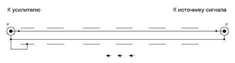

Гость drz Опубликовано 9 Июня, 2012 в 09:22 Жалоба Поделиться Опубликовано 9 Июня, 2012 в 09:22 Внесу пару "копеек"... Межблочные кабели распаиваются так, что бы экранная оплётка соединялась с общим проводом на входе приёмника (см. картинку). Думаю, что стрелки на кабеле обозначают именно это - показать направление включения кабеля, что бы это условие соблюдалось. Ссылка на комментарий Поделиться на другие сайты Поделиться
drummer Опубликовано 9 Июня, 2012 в 11:02 Жалоба Поделиться Опубликовано 9 Июня, 2012 в 11:02 Согласно ГОСТ 52372-2005 стрелка на кабеле показывает в какую сторону можно катить барабан, на который этот кабель намотан... Ссылка на комментарий Поделиться на другие сайты Поделиться

Dimonos Опубликовано 9 Июня, 2012 в 18:38 Жалоба Поделиться Опубликовано 9 Июня, 2012 в 18:38 Если на межблочнике ( на нормальном межблочнике от достойного производителя;и не обязательно дорогом) есть стрелка, то это всего лишь мнение производителя, как рекомендуется его включать. И только. И никто Вам не скажет, как там был намотан барабан. А включайте как хотите, хоть вдоль, хоть поперек, лишь бы нравилось. Иногда эти кабели распаяны, как Олег нарисовал, иногда нет. Ссылка на комментарий Поделиться на другие сайты Поделиться
Гость romik Опубликовано 10 Июня, 2012 в 05:29 Жалоба Поделиться Опубликовано 10 Июня, 2012 в 05:29 в одном положении 0 ом Сверхпроводник? Добавлено после раздумий: Блин, не поленился, измерил. Тоже самое делал несколько лет назад, когда работал на Омском нефтезаводе, там рабочие мультиметры все поверенные, FLUKE (модель не вспомню). Разницы не было. Делал это, чтобы свобода слова была, т.к. тема эта чрезвычайно древняя и про различия при измерениях приборами тоже споры были. Но факты вещь упрямая, и статистика говорит не в пользу различий. Добавлено после раздумий: стрелка на кабеле Кстати видел не проводе с одного барабана стрелки шли по длине сначала в одну сторону, потом в другую и так периодически менялось направление. Добавлено после раздумий: Логика подсказывает, что это сделано просто для удобства тех кто будет распаивать способом "экран со стороны приёмника". А если стрелки указаны на готовом межблочнике, то это либо распайка, либо стёб со стороны производителя над покупателями, чтобы поддержать миф. Они там тоже прикалываться умеют, да и денежку за стрелочки срубить можно. Ссылка на комментарий Поделиться на другие сайты Поделиться
