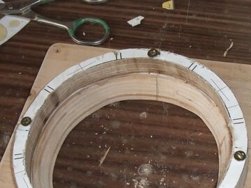

Гость rubenlukin Опубликовано 5 Октября, 2010 в 23:44 Жалоба Поделиться Опубликовано 5 Октября, 2010 в 23:44 Сергей devastator, глаза боятся -- руки делают. Недавно сам боялся, но вырезал таки из 18-мм влагостойкой фанеры несколько нужных мне деталек электролобзиком, "не умеющим" вертикальный наклон, а руки у меня отнюдь не золотые. В один проход получилось. Вот результат (нижний фланец, рядом ножницы для масштаба, внешний ∅ "шайбы" с белой бумажкой 154 мм): Лобзик был не мой (хотя в хозяйстве есть, помнится, ок. 20 баксов стОил), условие хозяев лобзика -- свои полотна. Логично -- расходник. Рекомендовал бы приобрести по 2 полотна с разным направлением зубьев и потренироваться на отходах, какое больше подойдёт. Тоже не разорительно. Первое отверстие, чтобы просунуть лобзик -- сверлом 8 мм, в сторонке от линии разреза. Ссылка на комментарий Поделиться на другие сайты Поделиться

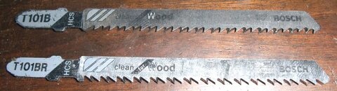

Гость fh-92-u Опубликовано 6 Октября, 2010 в 05:03 Жалоба Поделиться Опубликовано 6 Октября, 2010 в 05:03 Сергей devastator, глаза боятся -- руки делают.Недавно сам боялся, но вырезал таки из 18-мм влагостойкой фанеры несколько нужных мне деталек электролобзиком, "не умеющим" вертикальный наклон, Вставлю свои 5 копеек. Перед тем, как вырезать электролобзиком коническое отверстие, для начала, я сделал планку, превращающую лобзик в циркуль. У меня в комплект лобзика она не входила. А дальше как пишет Рубен, сверлом отверстие недалеко от линии реза, подошёл к линии реза, закрепил планку в центре будущего отверстия саморезом, и одним движением вырезал. Но у моего лобзика регулируется наклон подошвы. По поводу пилок - 2-я на фотографии мне не понравилась. Пилка имеет обратный наклон зубьев, надо сильно прижимать лобзик и все равно он скачет, как скаженный. Больше всего понравились пилки, тоже Бош, с очень мелкими зубьями, не имеющими наклона, кроме того эта пилка примерно вдвое Уже обычных, что сильно облегчает повороты. Пилит очень чисто, не рвет, не отслаивает покрытие. Дома сфотографирую и покажу. На этой фотографии видно, какие ровные получились отверстия. Ссылка на комментарий Поделиться на другие сайты Поделиться
Dimonos Опубликовано 6 Октября, 2010 в 15:23 Жалоба Поделиться Опубликовано 6 Октября, 2010 в 15:23 По поводу пилок - 2-я на фотографии мне не понравилась Мне тоже. Это пилка, по идее не должна выкалывать материал сверху. НО пилить ей одно мучение. К тому же скалывает снизу. Новичку не рекомендуется. Чтобы не было сколов, нужно просто напросто надрезать (ножом например) материал по предполагаемому пропилу на небольшую глубину. Можно сделать шаблон в форме сектора круга и надрезать по нему. Материал сколется ровненько по надрезу. PS. Если с инструментом туго, а надо, можно взять рейку, забить в нее 2 гвоздя, на расстоянии равном радиусу отверстия. Один гвоздь-ось, второй резец (который подточить желательно) и процарапать отверстие. Наполовину с одной стороны, наполовину с другой. По мере прорезания гвоздик резец подбивать ниже. Нудно, и потно-да. Но почти ничего не надо. Гвозди можно заменить саморезами. Ссылка на комментарий Поделиться на другие сайты Поделиться

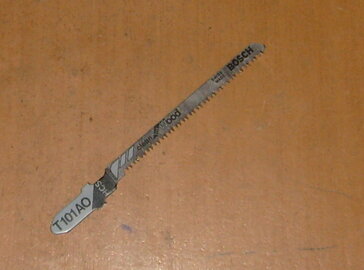

Гость fh-92-u Опубликовано 6 Октября, 2010 в 15:52 Жалоба Поделиться Опубликовано 6 Октября, 2010 в 15:52 нужно просто напросто надрезать (ножом например) материал по предполагаемому пропилу на небольшую глубину. Можно сделать шаблон в форме сектора круга и надрезать по нему.Материал сколется ровненько по надрезу. PS. Если с инструментом туго, а надо, можно взять рейку, забить в нее 2 гвоздя, на расстоянии равном радиусу отверстия. Один гвоздь-ось, второй резец (который подточить желательно) и процарапать отверстие. Наполовину с одной стороны, наполовину с другой. По мере прорезания гвоздик резец подбивать ниже. Нудно, и потно-да. Но почти ничего не надо. Гвозди можно заменить саморезами. Дмитрий, отвечу сразу и Вам и Рубену. Вот как выглядит лобзик с планкой, чтобы не перекашивать пилку, осевое отверстие сделано напротив ее режущей кромки. (отверстие получается ровное и чистое). На втором фото - пилка для чистового реза, очень жаль, что купил только одну упаковку (5шт.) осталось всего 2 :smile: Для фигурных резов и для ламинированной поверхности просто песня. Ссылка на комментарий Поделиться на другие сайты Поделиться

Dimonos Опубликовано 6 Октября, 2010 в 16:19 Жалоба Поделиться Опубликовано 6 Октября, 2010 в 16:19 Дмитрий, отвечу сразу и Вам и Рубену. Владислав (Слава было бы короче и менее официально), а мне то зачем, я то как раз и согласен. Пилка для резки поперек волокон, ничего необычного. Вы забыли , что я столяр, маляр и еще чего то там, типа куда пошлют. Мне это все хорошо знакомо. Каждый день. А вот Автору поста, боюсь будет сложновато, с его то боязнью. Добавлено после раздумий: Владислав спасибо. Обязательно возьму на вооружение, а то пилил по черте не всегда ровненько получалось. Не все так сладко. Если пилка не перпендикулярна основанию, подтупилась, материал не однородный, пилка не той ширины, плохо стоят напрвлющие, разрез уведет в сторону. Меньший радиус , больше уведет, больший-меньше. Лобзик на фото -отечественный, и допускает регулировку зазора между пилкой и направляющими. В иномарках этого нет. Пилка всегда качается поперек на этом ролике. В дорогих иномарках все конечно точнее. Это я для того пишу, чтобы потом легче было найти ошибку и поправить, если не получится. Ссылка на комментарий Поделиться на другие сайты Поделиться

Гость fh-92-u Опубликовано 6 Октября, 2010 в 18:31 Жалоба Поделиться Опубликовано 6 Октября, 2010 в 18:31 Владислав (Слава было бы короче и менее официально), а мне то зачем, я то как раз и согласен. Пилка для резки поперек волокон, ничего необычного. Вы забыли , что я столяр, маляр и еще чего то там, типа куда пошлют. Мне это все хорошо знакомо. Каждый день. Добавлено после раздумий: Не все так сладко. Если пилка не перпендикулярна основанию, подтупилась, материал не однородный, пилка не той ширины, плохо стоят напрвлющие, разрез уведет в сторону. Меньший радиус , больше уведет, больший-меньше. Лобзик на фото -отечественный, и допускает регулировку зазора между пилкой и направляющими. В иномарках этого нет. Пилка всегда качается поперек на этом ролике. В дорогих иномарках все конечно точнее. Это я для того пишу, чтобы потом легче было найти ошибку и поправить, если не получится. Дмитрий, пожалуйста, можно Слава. Вашу профессию я конечно помню и уважаю Ваше мнение в этих вопросах. Но не все же читающие форум каждый день занимаются плотницкими работами. По поводу пилки - на ней есть надпись Clean for Wood (чистовая для дерева), Заточка, как вы правильно заметили классическая,для резки поперек волокон, а поскольку зубья у нее очень мелкие, именно эта пилка не рвет ламинат, (с помощью этих пилок постелил полы на первом этаже своего дома), поэтому и советую. Все что Вы пишете по лобзику конечно верно, но я вырезал в АС отверстия конические. То есть угол наклона подошвы к пилке, был 60 град. В этом режиме пилка вообще выводится из направляющих, и то получился практически идеальный конус, поэтому я и советую делать так. Размечал отверстия по наружной окружности. Точность по внутренней окружности вышла в пределах ±1 мм. Скорость лобзика была максимальная. Ссылка на комментарий Поделиться на другие сайты Поделиться
