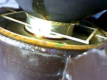

Гость kickstarter Опубликовано 2 Ноября, 2010 в 08:39 Жалоба Поделиться Опубликовано 2 Ноября, 2010 в 08:39 Ссылка на комментарий Поделиться на другие сайты Поделиться
drummer Опубликовано 2 Ноября, 2010 в 19:16 Жалоба Поделиться Опубликовано 2 Ноября, 2010 в 19:16 Стёп, на вид как-то хлипко, на двух спичках... Неуж работает? Ссылка на комментарий Поделиться на другие сайты Поделиться
Гость kickstarter Опубликовано 2 Ноября, 2010 в 19:31 Жалоба Поделиться Опубликовано 2 Ноября, 2010 в 19:31 Работает, даже на бОльших смещениях, чем ход самой головки. Даже колонку раскручу, для наглядности Работает на тких-же зубочистках уже полгода. Гораздо лучше тряпишных ЦШ. Ссылка на комментарий Поделиться на другие сайты Поделиться
Dimonos Опубликовано 2 Ноября, 2010 в 21:54 Автор Жалоба Поделиться Опубликовано 2 Ноября, 2010 в 21:54 Степан, их какого материала "зубочистки"? Из какого дерева, в смысле? Ссылка на комментарий Поделиться на другие сайты Поделиться
Гость kickstarter Опубликовано 3 Ноября, 2010 в 08:53 Жалоба Поделиться Опубликовано 3 Ноября, 2010 в 08:53 Шампурики бамбуковые 20см, ∅ около 3мм. Не все одинаково колятся, надо будет поискать. Плохо раскалывающуюся партию можно попробовать размочить и снова высушить. Добавлено после раздумий: Особенно хорошо для ШП, так как тряпичная шайба душит ВЧ и динамику, и вносит кучу ненужных резонансов. Ссылка на комментарий Поделиться на другие сайты Поделиться
