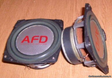

Dimonos Опубликовано 25 Февраля, 2011 в 21:43 Автор Жалоба Поделиться Опубликовано 25 Февраля, 2011 в 21:43 Кто нибудь знает какая высота должна быть у рупорка? у всех небольших ШП она очень маленькая. Ничего подходящее для сотовой мембраны не нашел. Ни алюминия, ни сотовой упаковки . Вручную сделать не получилось. Ссылка на комментарий Поделиться на другие сайты Поделиться

Dimonos Опубликовано 6 Марта, 2011 в 21:54 Автор Жалоба Поделиться Опубликовано 6 Марта, 2011 в 21:54 Про пули: пока везде придаток на керне в виде пули называют Фазокорректирующей пулей. Такой же формы колпачек , приклеенный вместо "пыльника", называют соской. Я бы сказал колпачек нестандартной формы. Эффект как у кого, где на уровне подсознания,где просто красиво смотриться, где то люди занимаются серьезно,со знаним дела,но они сначала переделывают почти весь динамик,а уж потом довесок в виде соски или пули и всякого рода пропитки(если надо). Состояние динамиков, к сожалению, хуже , чем я думал. Придется почти все залатывать и кое что менять. Ленивый какой то стал, хочу в отпуск. Пока наточил оправок( деревянных) под рупорок, пробую отформовать из бумаги . Не очень. Пуансон и матрица не по силам. Все равно ремонтировать буду. Ссылка на комментарий Поделиться на другие сайты Поделиться
