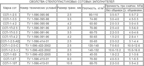

Гость jank5 Опубликовано 20 Ноября, 2010 в 20:26 Жалоба Поделиться Опубликовано 20 Ноября, 2010 в 20:26 (изменено) из сети: "...конструкция сотового заполнителя проста (как все гениальное), изготавливается он из полосок бумаги, склеенных между собой таким образом, что при растяжении они трансформируются в листовой материал с сотовой структурой, который обладает уникальными упруго-прочностными свойствами при очень маленьком весе. ...используется в производстве строительных конструкций, деталей мебели, тары и упаковки..." В какой-то коробке с шоколадными конфетами видел картонку сотовую. Где-то там и искать. Пропитать чем-то вроде бакелита, высушить при нагреве? А кстати, какое связующее используют при производстве (отливке? прессовании?) заводских бумажных диффузоров? ===== Адреспредприятия: ФГУП "ОНПП "Технология" Россия, 249031, г.Обнинск Калужской области, Киевское шоссе, 15 Телефоны: (495) 996-34-65, (48439) 3-52-90 Шуль Галина Сергеевна Факс: (48439) 6-45-75 Internet: _https://www.technologiya.ru, _https://www1.technologiya.ru E-mail: info@technologiya.ru === Там же, Сотовые заполнители марки ПСП-1 на основе полимерных бумаг _https://www.technologiya.ru/tech/material/t0102.html Изменено 20 Ноября, 2010 в 20:48 пользователем jank5 Ссылка на комментарий Поделиться на другие сайты Поделиться
