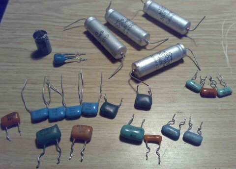

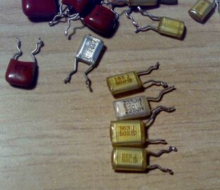

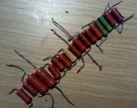

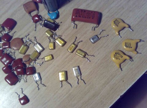

Гость -ib- Опубликовано 4 Июля, 2009 в 15:51 Жалоба Поделиться Опубликовано 4 Июля, 2009 в 15:51 Ну вот, завтра забираю долгожданные трансы. :smile: Все детали подобраны, за исключением пары-тройки. Ну а теперь немного фотографий: Резисторы - ничего особенного почти все млт одноватные. Вообще так понял можно использовать и на 0.5вт, но читал что чем больше запас по мощи тем лучше. Кондеры - в большинстве своем пленка К73. Для С3, С4 и С5 использую электролиты К50-29 на 22μF/300в. Эти без маркировки, но сказали что тоже К73. а это опять выбор между электролитом и .... скорей всего пленкой, я так думаю напаял из хорошего японского магнитофона пленки которую хвалили на форумах, только вот вольтаж у них какой?мож можно будет использовать? Ссылка на комментарий Поделиться на другие сайты Поделиться
Гость mastersound Опубликовано 4 Июля, 2009 в 19:20 Жалоба Поделиться Опубликовано 4 Июля, 2009 в 19:20 напаял из хорошего японского магнитофона пленки которую хвалили на форумах, только вот вольтаж у них какой?мож можно будет использовать? ----------------------------------------------- как правило у этой плёнки 50 вольт напряжение! ----------------------------------------------- За диоды тебе обьяснили что бывает с 400 вольтовыми! могут отказать в самый неподходящий момент! :smile: ------------------------------------------------- Резисторы в сообщении №102 этой темы я выложил азбуку радиоэлектроники! там на третьей странице напротив обозначений резисторов указана их мощность! это ты должен запомнить как дважды два! ----------------------------------------------- как правило в предах стоят 0,5 ватт в оконечниках и Блоках питания 1-2 Ватта Ссылка на комментарий Поделиться на другие сайты Поделиться

Гость -ib- Опубликовано 5 Июля, 2009 в 06:06 Жалоба Поделиться Опубликовано 5 Июля, 2009 в 06:06 -----------------------------------------------За диоды тебе обьяснили что бывает с 400 вольтовыми! могут отказать в самый неподходящий момент! :smile: ------------------------------------------------- Резисторы в сообщении №102 этой темы я выложил азбуку радиоэлектроники! там на третьей странице напротив обозначений резисторов указана их мощность! это ты должен запомнить как дважды два! ----------------------------------------------- как правило в предах стоят 0,5 ватт в оконечниках и Блоках питания 1-2 Ватта Ну так я же хочу ставить диодный мост на 600в! КЦ402А который. Резисторы использую одноваттные везде(не считая БП), по возможности буду ставить на два ватта. Меня, честно сказать, больше волновали кондеры, как я понял они в большей степени влияют на финальный звук и его качество. Подойдут ли те что я подобрал? К73 и другие? Ссылка на комментарий Поделиться на другие сайты Поделиться
Гость dark_kynep Опубликовано 5 Июля, 2009 в 06:58 Жалоба Поделиться Опубликовано 5 Июля, 2009 в 06:58 Меня, честно сказать, больше волновали кондеры, как я понял они в большей степени влияют на финальный звук и его качество. Подойдут ли те что я подобрал? К73 и другие? Это в больше степени относится к усилителям Hi-End, для прослушивания музыки, для гитарного комбика не нужно так критично отбирать кондеры. Чем больше всяких гармоник в звуке гитарного комбика, тем лучше звучит гитара. У меня вообще стоят какие-то китайские не понятные баночки, а на БП электролиты из компьютерных блоков питания и ничего, сижу и радуюсь, даже музыку ОЧЕНЬ сносно можно слушать через него, так что не заморачивайся ты так! За то время что ты искал "супер" детали, уже можно было три комбаря собрать! Ссылка на комментарий Поделиться на другие сайты Поделиться
