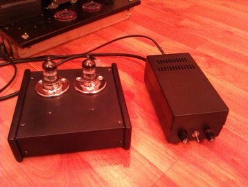

Гость igor1969 Опубликовано 20 Декабря, 2011 в 16:10 Жалоба Поделиться Опубликовано 20 Декабря, 2011 в 16:10 Очередной фон-р на 6ф12п, на заднем плане еще в созидании СЕ на ГУ-50 Ссылка на комментарий Поделиться на другие сайты Поделиться

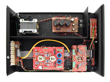

Гость mitrych Опубликовано 30 Декабря, 2011 в 14:13 Жалоба Поделиться Опубликовано 30 Декабря, 2011 в 14:13 (изменено) Глядя на ваши конструкции, Игорь, задумался - мне жаль места под две коробочки и хочу соединить и питание и саму схему в одном корпусе. А что нужно учитывать при такой конструкции? Взаимное влияние полей/наводок/помех? Во многих конструкциях силовые и "музыкальные" части разделены металличекой перегородкой, например вот Audio Note- Изменено 30 Декабря, 2011 в 14:14 пользователем mitrych Ссылка на комментарий Поделиться на другие сайты Поделиться
Гость igor1969 Опубликовано 30 Декабря, 2011 в 17:40 Жалоба Поделиться Опубликовано 30 Декабря, 2011 в 17:40 Можно и в одном корпусе но, надо виброразвязку входной лампы хорошую, силовой транс на мягких подвесах прикручивать, делать хороший экран, все провода по переменке перекрутить и т.д. и т.п. Ссылка на комментарий Поделиться на другие сайты Поделиться
Гость mitrych Опубликовано 30 Декабря, 2011 в 17:44 Жалоба Поделиться Опубликовано 30 Декабря, 2011 в 17:44 (изменено) То есть причина этому то что входной каскад чувствителен к тряске/вибрации, или как я здесь прочитал - микрофонный эффект? Если транс не трясется когда работает - это уже хорошо. А что если отсек для питания как-нить экранировать фольгой? Изменено 30 Декабря, 2011 в 17:45 пользователем mitrych Ссылка на комментарий Поделиться на другие сайты Поделиться
Гость igor1969 Опубликовано 30 Декабря, 2011 в 18:05 Жалоба Поделиться Опубликовано 30 Декабря, 2011 в 18:05 А вибрация 50 Гц? Куда денешь? Ссылка на комментарий Поделиться на другие сайты Поделиться

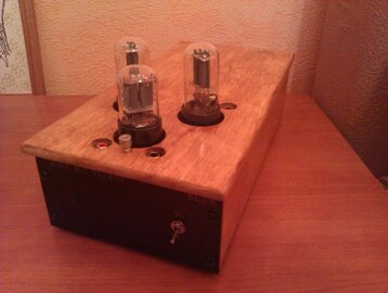

Гость igor1969 Опубликовано 31 Декабря, 2011 в 05:53 Жалоба Поделиться Опубликовано 31 Декабря, 2011 в 05:53 Ну вот, последний в этом году фонокорректор по схеме Ульянова Ссылка на комментарий Поделиться на другие сайты Поделиться
Гость mitrych Опубликовано 31 Декабря, 2011 в 10:41 Жалоба Поделиться Опубликовано 31 Декабря, 2011 в 10:41 А вибрация 50 Гц? Куда денешь? А почему она должна быть? Если транс не дрожит, тогда откуда может быть еще вибрация? Ссылка на комментарий Поделиться на другие сайты Поделиться
