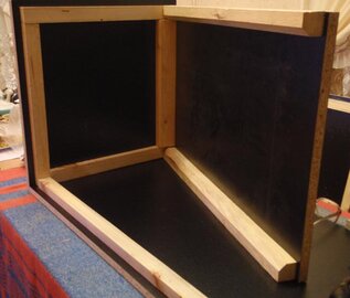

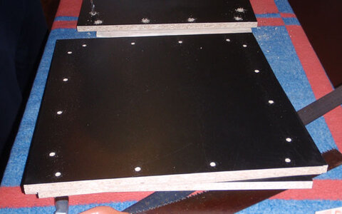

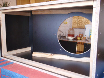

Гость smarold Опубликовано 23 Ноября, 2009 в 13:04 Жалоба Поделиться Опубликовано 23 Ноября, 2009 в 13:04 (изменено) Приветствую всех, особенного Meshin`a! Как и обещал, отчитываюсь о поездке к "теще на АС". Ящики вчерне собраны. Поскольку в этих делах спешить не надо, скрутили не на все саморезы, а, так, чтобы ДСП прилегла и "привыкла" к своему месту. Применялись: очень точно порезанная на фабрике ДСП толщ. 16 мм, саморезы каленые 35 мм, брус выдержанный из сосны 30 х 20 мм. Потребовался еще разметочный штангель, дрель, электролобзик и шуруповерт. Для прочности решили сверлить ДСП насквозь, раззенковать отверстия и вкручивать саморезы впотай. Потом все прошпаклевать и покрасить у авторемонтников подходящей эмалью. Задняя стенка - съемная. Проблемы возникли при компоновке СЧ-дина в бокс. Он никак не помещается по глубине, хотя размеры просчитаны точно и все в живую сходится. Пока остановился на варианте наружного крепления дина + небольшой фрезеровке панели под магнитом, чтобы он в нее не упирался. Можно было применить более тонкую перегородку, но не хотелось уже переделывать. Хотя если Meshin скажет, то придется... В целом конструкция мне понравилась. Но это чисто внешние ощущения. Вот как петь будет - пока не знаю, но интуитивно чувствую, что БУДЕТ!!! На пробы не осталось ни времени, ни желания, поскольку от пустого ящика ждать нечего. По этой причине и дины не крепил, а только "прислонил" СЧ и пищаль. Хочу основательно подготовить ящики (шпаклевка+окраска+звукопоглотитель+наружное обрамление динов). И в этой связи вопрос к уважаемому Meshin`у: допустимо ли делать обтекатели по внутренним углам колонки из электрокартона толщиной 0,5 мм? Эти самые обтекатели должны закрываться звукопоглатителем или нет? Сам бокс под СЧ-головку забивать звукопоглотителем? Насколько плотно? Изменено 23 Ноября, 2009 в 13:10 пользователем smarold Ссылка на комментарий Поделиться на другие сайты Поделиться
meshin Опубликовано 23 Ноября, 2009 в 13:55 Жалоба Поделиться Опубликовано 23 Ноября, 2009 в 13:55 Приветствую! Ну очень, слов нет. Даже без покраски. Оттенок красивый. По СЧ, ну если бы хоть чуток вверх и проблем с профрезеровыванием не было бы. Прокладка потолще под динамик тебя Николаич конечно не устроит. Потому немного и профрезеровать не грех. Обтекатели. Тонковато будет 0,5. Я делал из полусинтетической кошмы толщиной 8 мм. Продавалась такая в виде паласа. Пускал её длинным листом через весь корпус. От переднего лицевого угла через оба задних. Верх и низ. Клеем Момент и мебельным степлером в проблемных местах. По усмотрению. Рассматривался вариант пенопластовых вкладышей оклеенных чем-нибудь лохматым. В твоём варианте наверное будет предпочтительней т.к. задняя стенка съёмная. Войлок не использовать! С набивкой бокса нужно экспериментировать. Много-будет глухо, мало-средне может попасть. Не класть-появится гулкость. Методом сравнения. В одной так, в другой этак. 15 грамм распушённой ваты на литр объёма отправная точка. А вообще, Юрий Николаевич, жму твою лапищу. Ссылка на комментарий Поделиться на другие сайты Поделиться
Гость smarold Опубликовано 23 Ноября, 2009 в 14:31 Жалоба Поделиться Опубликовано 23 Ноября, 2009 в 14:31 (изменено) Вверх по корпусу) нельзя было, тогда "М" пляшет. А сам дин уже сдвигать некуда, там рейка. Насчет пенопласта (есть крепкий такой, я из него по молодости поплавки делал) была и у меня мысль. А если из тонкого листового алюминия или кровельного железа и оклеить подходящим материалом? И еще вопрос по боксу: относительно центра дина его сечение неравномерно, это на звук не повлияет? Может, перегородку сзади совсем убрать, а заклеить окна диффузородержателя (что-то типа ПАС) прямо на дине? Изменено 23 Ноября, 2009 в 14:31 пользователем smarold Ссылка на комментарий Поделиться на другие сайты Поделиться
meshin Опубликовано 24 Ноября, 2009 в 01:46 Жалоба Поделиться Опубликовано 24 Ноября, 2009 в 01:46 Вверх по корпусу) нельзя было, тогда "М" пляшет. А сам дин уже сдвигать некуда, там рейка. Насчет пенопласта (есть крепкий такой, я из него по молодости поплавки делал) была и у меня мысль. А если из тонкого листового алюминия или кровельного железа и оклеить подходящим материалом? И еще вопрос по боксу: относительно центра дина его сечение неравномерно, это на звук не повлияет? Может, перегородку сзади совсем убрать, а заклеить окна диффузородержателя (что-то типа ПАС) прямо на дине? Николаич. Можно хоть из чего, лишь бы ни звенело. Хоть ту же фанеру без окливания. Со звуком на СЧ произойти ничего не должно из-за формы бокса. Он асимметричен, что положительно скажется на снижении вероятности возникновения стоячих волн. Окна диффузора будет нужно заклеить в том случае, если "вдруг" проявится звон динамика. Ссылка на комментарий Поделиться на другие сайты Поделиться
