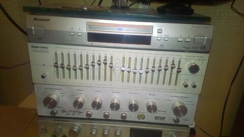

dvb1070 Опубликовано 19 Июля, 2017 в 08:41 Автор Жалоба Поделиться Опубликовано 19 Июля, 2017 в 08:41 Вчера переделал фильтр, как тут советовали. Стало лучше гораздо. Кроме того открыл одно окно на корпусе ШП динамика (все были заклеены спандбондом, вроде как ПАС). ощущение такое, что выжато из динамиков всё возможное. Вот только ещё с оформлением ящика можно попробовать поработать - уменьшить глубину СЧ бокса (ОЯ). Но вот что не понятно: если динамик выдаёт всё что может, то почему при использовании эквалайзера можно получить более разборчивый звук? Или это уже за счёт ... комплекса искажений так кажется? Или усилитель больше не может? Но с другой то колонкой может... Мне пока это не ясно, не могу понять. Звук по сравнению с трёхполоской менее разборчивый, менее детальный, но зато сцена более широкая. Джаз, вокал и инструменталка слушается приятнее чем на трёхполоске. Получились "узкоспециализированные" АС. :smile: Ссылка на комментарий Поделиться на другие сайты Поделиться
Chugunov Опубликовано 19 Июля, 2017 в 10:49 Жалоба Поделиться Опубликовано 19 Июля, 2017 в 10:49 ...открыл одно окно на корпусе ШП динамика (все были заклеены спандбондом, вроде как ПАС) Эх, ну сколько можно повторять, мозоли от этого уже на языке пальцах. "Вроде как" ПАС - это совсем НЕ пас. Нельзя так называть любую тряпку или любые дырки в корпусе, это профанация. Сколько уж в интернете заявлений типа "сделал я эту пас, фигня полная". Как правильно сделать ПАС, писал Шоров в журнале "Радио" давным-давно. Как оценить изменение добротности, область её применения, описано там же. Полсотни лет назад динамики было принято закрывать сзади тряпками, потом отказались ради экономии. Смысл был - это защита динамиков от пыли и мусора и в некоторой степени от механических повреждений, не более. Заявлять о том, что из динамиков выжато всё - довольно смело. "Выжимка" может идти по нескольким направлениям. Если не рассматривать такие сложные, как перемотку и улучшение магнитной системы, то одно из наиболее действенных - это пропитка. Недаром у лучших советских динамиков, таких как 6ГД-2, 4ГД-5, 3ГД-32 был пропитан гофр. Вот только нельзя его пропитывать чем попало, например, глицерином. Шоров жаловался, что все его попытки внедрить в ПРОИЗВОДСТВО пропитку гофра раствором герлена, несмотря на явное очевидное улучшение качества, получили отлуп у бюрократов - бо "нетехнологично" т. к. качество их не волновало, подход типично юридический - вопреки здравому смыслу. Заметный прирост качества в большинстве случаев дает пропитка части диффузора (не гофра) "композитом Воробьёва" (название автора). Всякие суррогаты типа настойки из высушенных тараканов пропущенных через кофемолку, пусть останутся на совести экскрементаторов. Здесь тоже не всё просто и неумелым применением испортить динамик можно легко, знаю на личном опыте. Зачем все эти пропитки? Дело в том, что разные участки диффузора динамика, особенно широкополосного, должны иметь разные свойства. Центр и прилегающие области - быть жесткими для расширения поршневого диапазона, лучшей работе на ВЧ, периферия - вязкой. Отчасти проблемы пытаются решить изменением формы и толщины диффузора (посмотрите гофр на просвет - часто он прозрачный), но этого недостаточно. Например, известно, что пищалки стараются делать наилегчайшими, но это можно сделать только в отдельной пищалке. Форма излучателя пищалки предпочтительнее купольная, иначе направленность будет игольчатая и т. д. Ряд проблем решается в трехполоске т. к. каждый динамик имеет свою специализацию и работает в своем диапазоне лучше, чем один "универсал". Но, как я писал, заставить их работать согласованно, а не как "лебедь, рак и щука" - сложная задача. Ссылка на комментарий Поделиться на другие сайты Поделиться
Nevod Опубликовано 19 Июля, 2017 в 10:57 Жалоба Поделиться Опубликовано 19 Июля, 2017 в 10:57 ... почему при использовании эквалайзера можно получить более разборчивый звук? ... Какие настройки у эквалайзера? И ещё раз тыкну: все динамики должны быть включены синфазно-последовательно, т.е. минус НЧ соединён с плюсом СЧ, минус СЧ соединён с плюсом ВЧ. Плюс НЧ и минус ВЧ - к усилителю. Ссылка на комментарий Поделиться на другие сайты Поделиться
dvb1070 Опубликовано 19 Июля, 2017 в 12:10 Автор Жалоба Поделиться Опубликовано 19 Июля, 2017 в 12:10 (изменено) Полностью согласен, что моё заявление о "выжатости" динамиков слегка натянуто, я то конечно говорил о том, что РЕАЛЬНО МОГУ сделать на данном этапе. Сейчас как раз изучаю всё что касается этих пропиток, в частности как сделать что то похожее на состав Воробьёва. Что касается глицерина... тоже где то вычитал. не сам же придумал. Может и дурацкая идея, но в интернете встречается довольно часто. ... Какие настройки у эквалайзера? ... начиная с 1000 Гц постепенный подъём но это до доработок, сейчас не так круто надо задирать - получается примерная прямая от положения движка 500Гц, до движка 16000Гц ... все динамики должны быть включены синфазно-последовательно ... тут всё верно, проверил несколько раз Ну и конечно сам динамик... поставил вместо него 4ГД-28 (хоть по размерам и не убирается, но как то приткнул) - звучит гораздо лучше Вообще звук интересный. Если к выбору динамиков подойти более грамотно, а не как я (...из того что было) то наверное будет очень не плохо Изменено 19 Июля, 2017 в 12:05 пользователем dvb1070 Ссылка на комментарий Поделиться на другие сайты Поделиться
