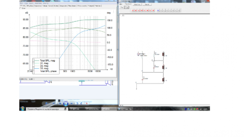

Dimonos Опубликовано 4 Сентября, 2017 в 20:24 Жалоба Поделиться Опубликовано 4 Сентября, 2017 в 20:24 График СЧ фильтра как раз годится :biggrin: . Остальные динамики тут - просто лишние. Если даже и так, то сч фильтр должен быть не таким, а зеркальным. Ссылка на комментарий Поделиться на другие сайты Поделиться

Nevod Опубликовано 5 Сентября, 2017 в 11:17 Жалоба Поделиться Опубликовано 5 Сентября, 2017 в 11:17 ... Напилил уже, ни как не начну собирать... ... Завидую! А я даже не напилил намеченное на это лето :dizzy: . И начатые в прошлом году "The Wall" до ума не довёл. Ссылка на комментарий Поделиться на другие сайты Поделиться

meshin Опубликовано 5 Сентября, 2017 в 16:23 Жалоба Поделиться Опубликовано 5 Сентября, 2017 в 16:23 ... И начатые в прошлом году "The Wall" до ума не довёл. ... Тээээк, интересно! А на каком динамике? Ссылка на комментарий Поделиться на другие сайты Поделиться
