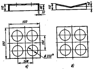

Почти все динамики на руках: я решил сделать "Групповые громкоговорители" по 4 шт. 4гд35 в каждой АС по статье _https://cxem.net/sound/dinamics/dinamic4.php рис.3б. Есть еще 2 шт. 2гд36, но не знаю как их туда "прикрутить". Например, в одной АС будут подключены последовательно-параллельно 4 шт. 4гд35 каждая по 4 Ом, их суммарное сопротивление останется 4 Ом, а у 2гд36 сопротивление 8 ом. Если я соединю 2гд36(8 Ом) параллельно группе из 4 шт. 4гд35(4Ом) последовательно с конденсатором(в качестве фильтра), будет ли это правильно? Или надо в каждую АС включать по 2 шт. 2гд36 включенных параллельно друг с другом(получится 4 Ом) и последовательно с конденсатором(в качестве фильтра). У меня пока есть всего 2 шт. 2гд36. Другой вопрос по изменению размеров корпуса: надо ли его увеличивать в связи с подключением 2гд36? Или делать для него(них) отдельный бокс?post-1022-1259425107_thumb.png
