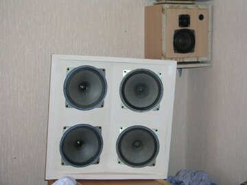

Гость kovalman Опубликовано 22 Декабря, 2009 в 07:39 Жалоба Поделиться Опубликовано 22 Декабря, 2009 в 07:39 (изменено) У меня уже больше года работают АС открытый ящик на 4-х 4ГД35 в каждой. Расположены аналогично - квадратом. К сожалению звук такой "четверки" в полную полосу просто ужасен и непригоден. В ходе эволюции был поставлен Лучший СЧ всех времен и народов 3ГД32 на середину (пришлось придавить горбик фильтром-пробкой), а "четверка" мягко поддерживает снизу. Пищалка не потребовалась. В таком виде звук крутой. Признали все кто слышал. Изменено 22 Декабря, 2009 в 07:42 пользователем kovalman Ссылка на комментарий Поделиться на другие сайты Поделиться

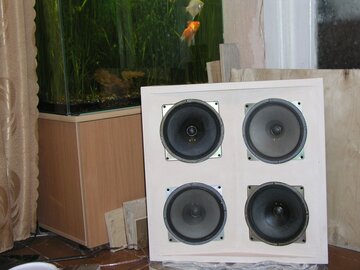

Гость gmaratf Опубликовано 28 Декабря, 2009 в 20:21 Жалоба Поделиться Опубликовано 28 Декабря, 2009 в 20:21 (изменено) Наконец-то сегодня дошли руки - сварганил в черновом варианте одну колонку, пока без ВЧ. Сразу несколько вопросов. Во первых, как правильно соединить динамики? Пока я соединил два, стоящих друг над другом, плюсом к плюсу друг друга, другую вертикальную пару минусом к минусу друг друга, затем свободные концы верхних динамиков друг к другу и к плюсу усилителя, аналогично с нижними и соответственно к минусу усилителя. Т.е. получилось последовательно-параллельное соединение, при котором одни динамики стоящие по диагонали работают в фазе, а другие диагональные в противофазе. Теперь по ВЧ рупорам для 2гд36. Придумал из чего их(рупора) делать - из линолеума! ИМХО, достаточно твердый для ВЧ материал, с другой стороны достаточно гибкий для работы. И легко клеится специальным клеем для линолеума(для ПВХ, современные линолеумы почти все из ПВХ, этот клей его растворяет. Клей Quilosa Sintex H44). Предложение по геометрии "Трактриса" - заманчивое, вот только как рассчитать? Какой именно отрезок трактрисы брать? В каком масштабе, размере? Изменено 28 Декабря, 2009 в 20:24 пользователем gmaratf Ссылка на комментарий Поделиться на другие сайты Поделиться
drummer Опубликовано 28 Декабря, 2009 в 20:39 Жалоба Поделиться Опубликовано 28 Декабря, 2009 в 20:39 ...все 4 динамика должны работать в одной фазе... Подключите к колонке батарейку вольта на три... динамики должны отклоняться в одну сторону... Ссылка на комментарий Поделиться на другие сайты Поделиться
meshin Опубликовано 29 Декабря, 2009 в 05:07 Жалоба Поделиться Опубликовано 29 Декабря, 2009 в 05:07 Во первых, как правильно соединить динамики? Пока я соединил два, стоящих друг над другом, плюсом к плюсу друг друга, другую вертикальную пару минусом к минусу друг друга, затем свободные концы верхних динамиков друг к другу и к плюсу усилителя, аналогично с нижними и соответственно к минусу усилителя. Т.е. получилось последовательно-параллельное соединение, при котором одни динамики стоящие по диагонали работают в фазе, а другие диагональные в противофазе. Вот так извращаются американцы, по крайней мере мне так сказали. Это я для примера о подключении всяко/разно. Соберёшь вторую-подключи правильно и сравнишь. Ссылка на комментарий Поделиться на другие сайты Поделиться
Гость gmaratf Опубликовано 7 Января, 2010 в 11:00 Жалоба Поделиться Опубликовано 7 Января, 2010 в 11:00 Вот, наконец-то сделал две АС по 4 шт. 4гд35, пока без ВЧ. Подключил последовательно-параллельно в одной фазе. Впечатления положительные, с подключенными 2гд36(параллельно через кондер без рупоров) еще лучше! Ссылка на комментарий Поделиться на другие сайты Поделиться

Гость gmaratf Опубликовано 7 Января, 2010 в 12:56 Жалоба Поделиться Опубликовано 7 Января, 2010 в 12:56 Замечательно! Классическая "Четверка резвых", с чего бы ей не звучать... Хорошо, что у Вас место есть, мне такие массивы запихнуть нЕкуда, еще и хвостатая бы сразу диффузоры попортила когтями. Отличная работа! Повешу я их на боковые стены почти под потолком по углам комнаты, сами АС толщиной всего 11см, так что места не займут. Между задней частью АС и стеной оставлю небольшое расстояние до стены. Сынок мой четырехлетний уже у 2гд36 пальчиком промял куполки, а у одной даже порвал - придется пулю сделать(может оно и к лучшему). Еще придется жене купить колготки под цвет обоев, чтобы потом их натянуть на колонки - хоть какая-то защита от ребенка. Сами АС перед скручиванием саморезами все стыки промазал жидкими гвоздями. Зашпаклевал акриловой шпаклевкой по дереву(пара слоев со шкурением). Шпаклевка почти совпала с цветом стен, даже красить пока не буду. Добавлено после раздумий: Наконец понял, что такое сцена: тот хриплый мужик поет в трех метрах от меня и чуть правее от центра, а та баба визжит метрах в пяти от меня и гораздо левее, барабанщик за мужиком сидит, а гитарист левее, но ближе бабы! :-) Ссылка на комментарий Поделиться на другие сайты Поделиться
