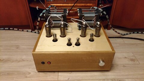

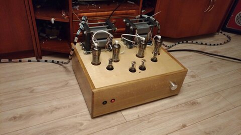

Популярный пост Dolboyacher Опубликовано 13 Декабря, 2016 в 07:58 Автор Популярный пост Жалоба Поделиться Опубликовано 13 Декабря, 2016 в 07:58 (изменено) Моё "Чудовище" :smile: , почти закончил свой "первый", осталось оформить выходные трансформаторы и ,возможно, сверху всё закроется металлической сеткой. Изменено 13 Декабря, 2016 в 08:04 пользователем Dolboyacher 5 Ссылка на комментарий Поделиться на другие сайты Поделиться

Dolboyacher Опубликовано 14 Декабря, 2016 в 07:16 Автор Жалоба Поделиться Опубликовано 14 Декабря, 2016 в 07:16 (изменено) Руслан, красотишша! :cool: Про провода продолжение вынесено сюда: Антифазные линии как кабели для колонок Спасибо, Игорь, но , думаю, все это напрасно, можно было просто удалить все лишнее. :smile: Вместо того чтобы хоть немного поинтересоваться, а что там внутри, а почему так, мне бы это было бы интересно, накинулись на эти несчастные провода. Будем считать, что эта пустая коробка с лампами сверху, а внутри немного магической пыли :cool: Изменено 14 Декабря, 2016 в 07:25 пользователем Dolboyacher Ссылка на комментарий Поделиться на другие сайты Поделиться
Datagor Опубликовано 14 Декабря, 2016 в 08:20 Жалоба Поделиться Опубликовано 14 Декабря, 2016 в 08:20 ... хоть немного поинтересоваться, а что там внутри, а почему так ... Так вы следим за темой уже 7 страниц. Что внутри знаем.Или там действительно магическая пыль? :biggrin: :think: Почему сразу не показал фотки? Ссылка на комментарий Поделиться на другие сайты Поделиться
Dolboyacher Опубликовано 14 Декабря, 2016 в 08:40 Автор Жалоба Поделиться Опубликовано 14 Декабря, 2016 в 08:40 (изменено) Так вы следим за темой уже 7 страниц. Что внутри знаем. Или там действительно магическая пыль? :biggrin: :think: Почему сразу не показал фотки? Просто хотел сначала немного "прибраться" во внутренностях, в моем понимании, то что внутри важнее того, что снаружи, мы же не дизайнеры :smile: , да и не спец я в этом, это лишь хобби, на сей день - любимое увлечение. А то что давно ничего не писал, не значит , что ничего не делал. Много чего делано переделано, измерено, освоено, отслушано. Я ведь новичок, поэтому интересно было все пощупать, сделано много лишних движений, поэтому долго, но очень увлекательно :cool: Изменено 14 Декабря, 2016 в 08:43 пользователем Dolboyacher Ссылка на комментарий Поделиться на другие сайты Поделиться
Dolboyacher Опубликовано 14 Декабря, 2016 в 09:15 Автор Жалоба Поделиться Опубликовано 14 Декабря, 2016 в 09:15 (изменено) Руслан, не обижайтесь :smile: ... Что внутри, мы в общих чертах, представляем (даже без фото подвала шасси) и оцениваем "лайками"... Сделано очень прилично. Удачи ! PS. Интересно узнать про выходные трансформаторы (конструкция, материалы...) ? Юрий, я и не обижаюсь, разные мнения - это нормально. У Вас большой опыт за плечами, как теоретический, так и практический. У меня же нет ни того ни другого, постигаем потихоньку, ищем свои грабли, натыкаемся и делаем выводы :smile: Выходники сделаны из одного ОСМ-0.63, просто располовинил на 2шт ПЛ, сделал новые каркасы и стяжки. Долго шлифовал и травил торцы подков. Травление ,кстати, мало что дает, конечно, в моем случае! Первичка - ПЭТВ2 (0.45) 191виток в слое, на каждой катушке 11слоев, 4ый и 5ый слой выведен отдельно (в данный момент не используются), чтобы можно было поиграться с Ra-a и UL включением, а так же с коммутацией. Вторичка ПЭТВ2 (1,06) 75 витков в каждом слое, в каждой секции 2 слоя последовательно (150витков), таких секций 2 в параллель. Получается по слоям на каждой катушке 3П-2В-5П(1+1+3)-2В-3П. Соединение катушек перекрестно-последовательное. Для изоляции использовал малярный скотч и бумагу для выпечки, слои промазывал электроизоляционным лаком. Если использовать все обмотки общее акт.сопр первички 113Ом (56+56), вторички 0.15Ом. Собственно, ничего необычного, да и все мои "поиски" есть в теме про ГУ-19-1. Изменено 14 Декабря, 2016 в 09:25 пользователем Dolboyacher Ссылка на комментарий Поделиться на другие сайты Поделиться
