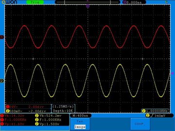

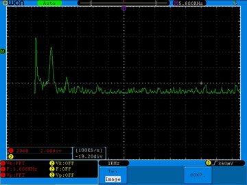

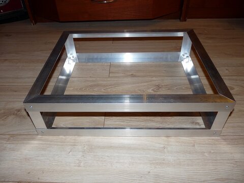

  1. Всем доброго вечера! Так как корпус "Прибоя" стал мал, для намотанных трансформаторов и ламп 6п42с, решил сделать усилитель с нуля. Из алюминиевых уголков уже смастерил каркас будущего корпуса и приобрел лист алюминия для обшивки его в дальнейшем. Планирую открытый дизайн, просто так хочется. Заказал из Китая стрелочные индикаторы с логарифмической платой, пока правда не пришли еще, баловство, конечно, но просто хочется чтобы красиво было :smile: Уже собрал макет 1го канала: в питании ТА-288,ТН-61, выходные самомотанные. Так как одним каскадом качать 6п42с в триоде тяжело, попробовал снова сделать схему с непосредственной связью на 2х 6н8с как в схеме для ГУ-19-1, только режимы изменил, питание 1ый-300в хвост -110в, 2ой - 420в, получается 74в переменки до начала ограничения. Выходной каскад 310вольт анодное -62в смещение, 113мА ток покоя. Лампы 6п42с не плывут, ведут себя очень стабильно! Кстати, даже в таком виде фона практически нет, постоянкой накал не подпирал, только резисторы стоят на ТН-61. По измерениям получилось 25Ватт на канал на 8Ом при чувствительности 500мВ, очень порадовало выходное сопротивление усилителя в 1.78Ома без ОООС!! Частотный диапазон: 5-20кГц по -1dB 4-29кГц по -2dB 4-45кГц по -3dB измерял на 5Ваттах. Диапазон ,похоже, ограничен именно выходными трансами. Неискаженный синус на полной мощности доступен с 10Гц. По звуку, очень понравилось, отличнейший бас и ясная середина с ВЧ, даже не хочется эквалайзер подключать, всего хватает. Порадовали и искажения при максимальной мощности: маленькая 2я гармоника и все! Скорее всего из-за большого для 6п42с Raa=4200Ом, получилось так. Хочу еще попробовать другую раскачку на пальчиковых лампах типа 6н1п и 6н6п, тоже по схеме Моррисона или Нобу Шишидо, как Михаил (Lektor) делал только диффкаскаду отрицательный хвост прикручу, очень мне нравится непосредственная связь между каскадами :smile: Добавлено после раздумий: А каркас получился вот такой. А для Прибоя и ГУ-19-1 уже перематываю родные трансформаторы, они хоть в родной корпус нормально поместятся :smile: .
