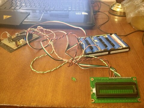

Гость ogni846 Опубликовано 16 Января, 2013 в 18:14 Жалоба Поделиться Опубликовано 16 Января, 2013 в 18:14 Да в интернете нашел иную. Но это ладно не важно! Кто то объяснит почему прошивка Hrust у меня не работает. При включение загорается ряд на дисплее и все. А с прошивкой в теме все ОК! Фото привел Ссылка на комментарий Поделиться на другие сайты Поделиться
bedjamen Опубликовано 16 Января, 2013 в 18:47 Жалоба Поделиться Опубликовано 16 Января, 2013 в 18:47 (изменено) Если горит один ряд квадратики, пробуй крутить контрастность Разница между прошивками есть, но не значительная, не соответствует индикация режимов светодиодами. а в остальном все работает Изменено 16 Января, 2013 в 18:54 пользователем bedjamen Ссылка на комментарий Поделиться на другие сайты Поделиться
Гость ogni846 Опубликовано 16 Января, 2013 в 19:27 Жалоба Поделиться Опубликовано 16 Января, 2013 в 19:27 Контрастность не помогает, дай свою прошивку, может у меня не та Ссылка на комментарий Поделиться на другие сайты Поделиться
