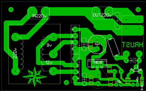

Гость hrust70 Опубликовано 28 Ноября, 2012 в 15:34 Жалоба Поделиться Опубликовано 28 Ноября, 2012 в 15:34 (изменено) Володя, спасибо! Всегда рад помочь. Ребята, пишите отзывы об ошибках в прошивке, будем доводить до ума. Выкладываю плату дежурки, может кому пригодится. Вот исправленная прошивка, просьба перезалить всех скачавших. Был случайно обнаружен косяк: при ослаблении переднего левого канала до -15db в нём были слышны громкие щелчки при нажатии любой кнопки на пульте или энкодере. А так же была уменьшена скорость изменения любых настроек, немного. Жду отзывов. Home_Sinema_прошивка_исправленная.zip Изменено 28 Ноября, 2012 в 15:53 пользователем hrust70 Ссылка на комментарий Поделиться на другие сайты Поделиться
